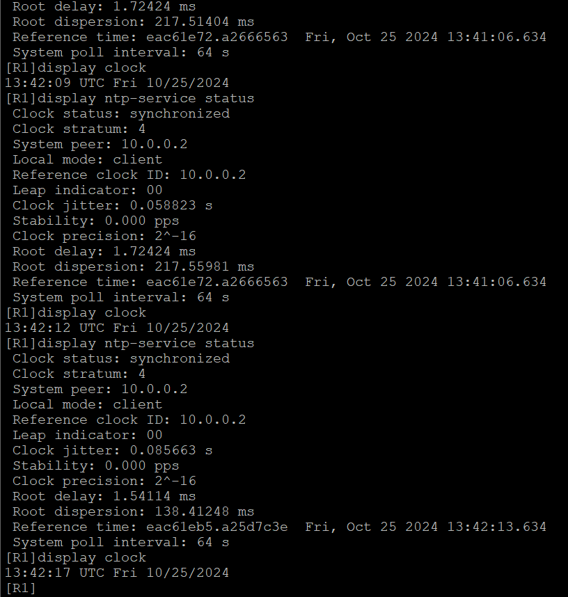

我用模拟器测试了一下,Reference time是上一次和ntp server同步时计算出来的时间。
每交互一次ntp报文(模拟器是64秒左右,和system poll interval一致),这个参考时间戳就刷新一次,在刷新的一瞬间他和dis clock的时间是一致的(截图上有几秒误差是因为我输入命令需要时间)。
