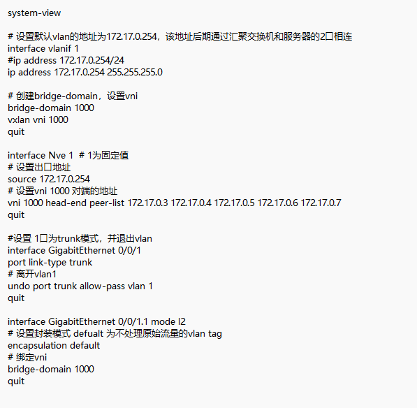

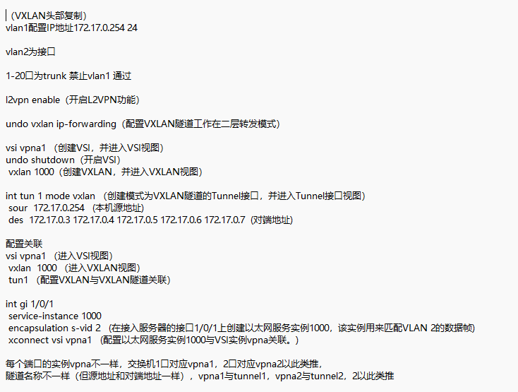

华为配置转换成华三
2024-10-26提问
  • 0收藏,1405浏览
华为的VXLAN转成华三的vxlan使用,我转了但是用不了,是不是哪里错了

现场只有一台交换机配VXLAN用,这个案例里面是多台交换机组成,现场相当于就是sw-服务端,华为的这个vxlan配置的内容和华三的不一样,现场配了业务用不了
zhiliao_sdxSaH 发表时间:2024-10-26
