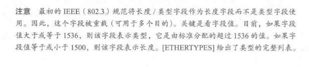

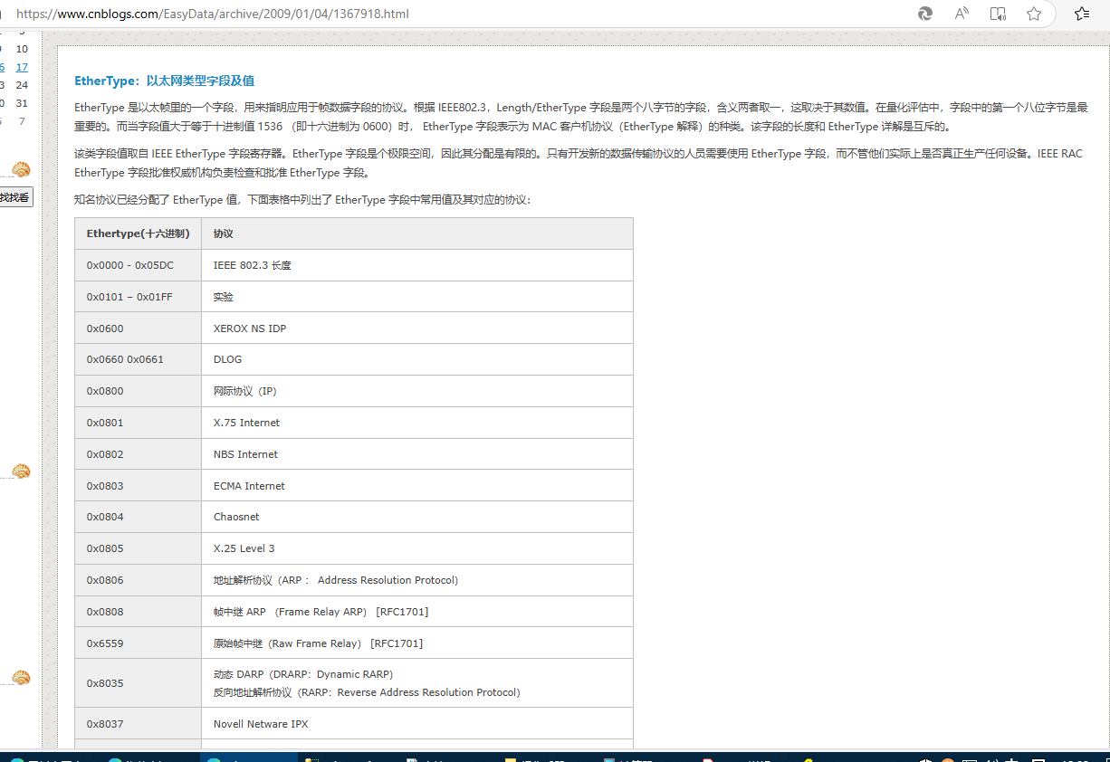

RFC规定的
粉丝:16人 关注:0人
如下解:
