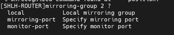

远程源镜像组SR6602好像不能配远程源镜像组。
zhiliao_V2nnn3 发表时间:2024-10-28 更多>>
路由器要怎么实现呢?

回复zhiliao_sEUyB:
zhiliao_V2nnn3 知了小白
SR6602好像不能配远程源镜像组。
