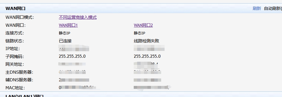

H3C ER8300G2-X 路由器/双wan 配置,其中一条无法连接
2024-10-29提问
  • 0收藏,1795浏览
两家运营商固定IP接入,双WAN接入,电信正常,移动无法接入

WAN链路不可用,以下是排查要点,请参考:
1、跳过路由器,电脑直连外网链路并拨号看下能否上网,如果不可以,请联系运营商协助处理。
2、如果跳过路由器能上网,那就检查路由器的设置,比如上网接入配置、NAT、默认路由指向的情况。同时检查接口的速率和双工模式协商情况,接口是否有被关闭了。
PC直连测试一下运营商是否正常
链路检测关闭一下
zhiliao_sEUyB 发表时间:2024-10-29 更多>>
PC测试运营商正常
zhiliao_aJW8Hj 发表时间:2024-10-29
链路检测关闭一下
您好,看信息是因为链路不通呀
检查链路是否正常
单机测试,线路是通的
zhiliao_aJW8Hj 发表时间:2024-10-29 更多>>
单机测试,线路是通的
