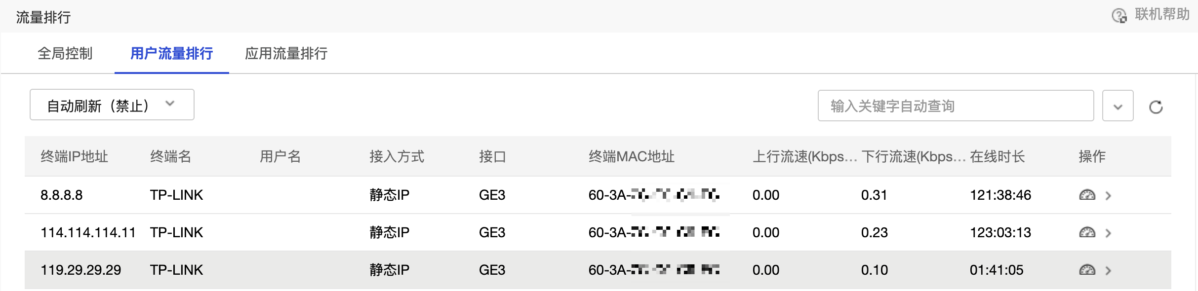

还真是,开了“流量排行”,为了看网速过高的时候是哪个设备在跑。刚看了一下用户里面真的有TP这个用户,地址是8.8.8.8。这是啥原理呀,您发的命令里最后方括号里是填内网网段吗
zhiliao_cjWhF 发表时间:2024-10-29
有可能是小路由开了dns这部分流量被路由器收到触发了ipoe,在路由器内网口配置下匹配源就可以了,后面范围填内网地址。不支持命令的话升级下版本。

zhiliao_cjWhF 知了小白
补一下图,楼上说的流量统计(我这里叫流量排行)看到的 TP 用户
不知道怎么能把这个用户踢掉线呢
