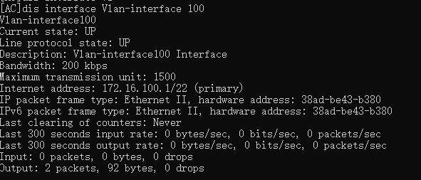

我想实现通过配置端口Bandwidth实际限速功能,配置完毕后,实际使用中不起作用,麻烦大神给指导一下,谢谢
ac为旁挂模式,
期望带宽供业务模块使用,不会对接口实际带宽造成影响
需要配置qos限速
您好,这个只是对当前接口的,使用qos配置
