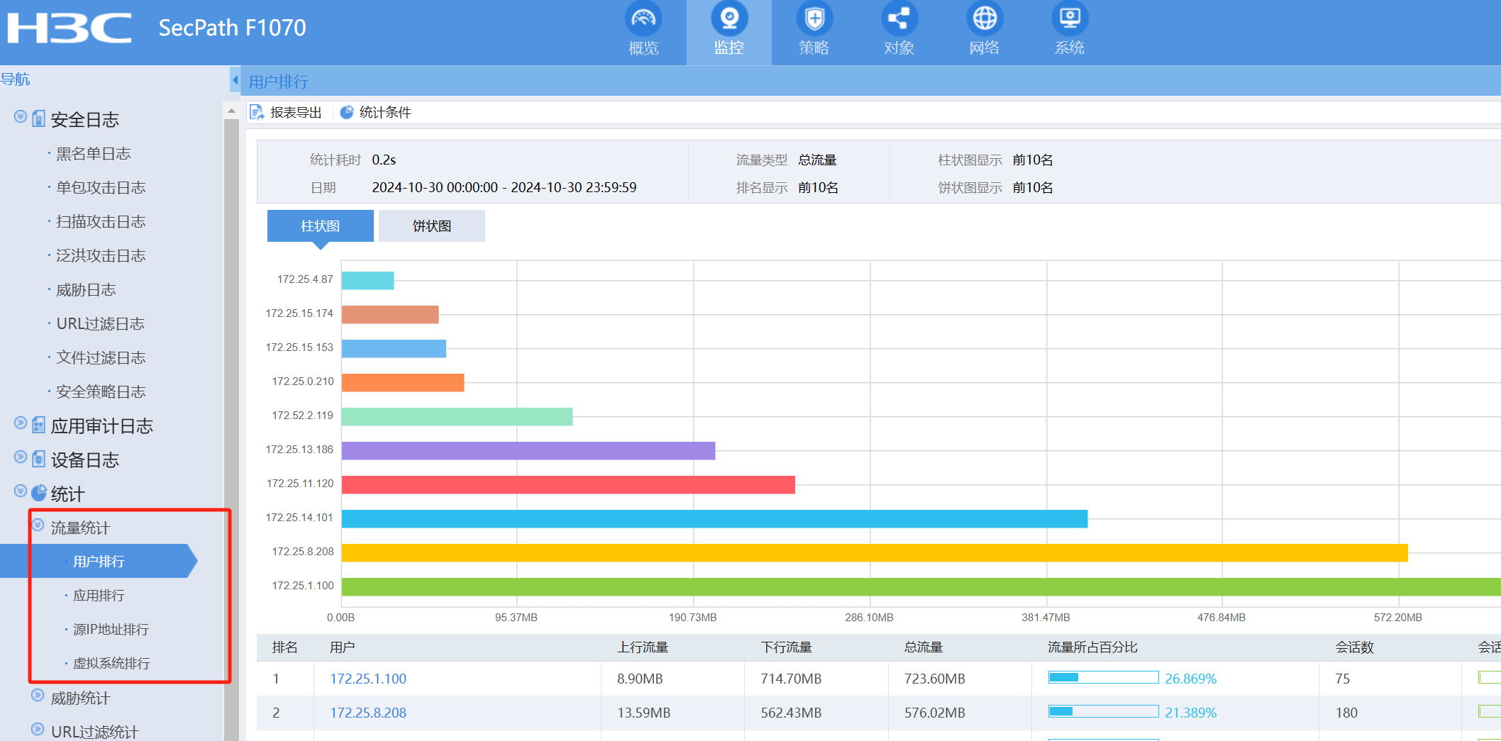

开启统计功能后  监控里可以看
粉丝:23人 关注:0人
你看下这里,需要开流量统计
