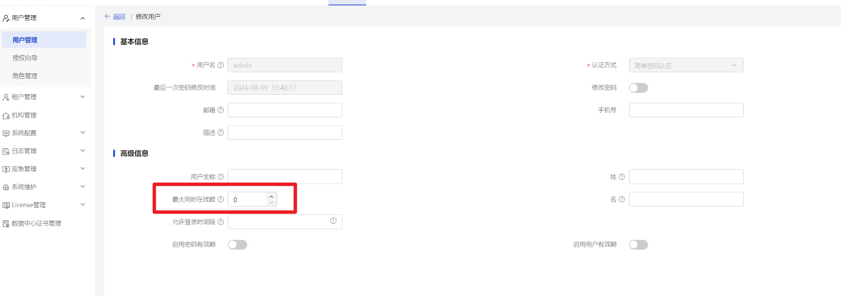

ad-campus数字底座账号密码重置后 发现ad-campus账号密码只能单用户登录,这个怎么设置同一个账号密码多用户同时登录
粉丝:6人 关注:0人
看一眼系统-操作员管理-操作员列表页面点击修改,最大同时在线数设置是多少
正常最大在线数设置为0,表示不限制数量,可以同时登录

要设置同一个账号密码允许多用户同时登录,您需要在AD-Campus的配置中修改“在线数量限制”参数。具体步骤如下:
1. 登录AD-Campus管理系统。
2. 导航到“自动化 > 用户业务 > 接入用户 > 接入用户”页面。
3. 找到需要修改的账户(例如a01账户),并进入其配置页面。
4. 在“在线数量限制”字段中,设置允许的最大同时在线终端数。例如,如果您希望允许5个终端同时在线,您应该将该字段设置为5。
5. 保存配置。
请注意,“同名账号强制下线”参数只有在“在线数量限制”设置为1时才起作用。如果您希望多个终端可以使用同一账号同时在线,请确保“在线数量限制”大于1。
完成以上步骤后,同一个账号密码就可以允许多用户同时登录了。

  看一下这个
