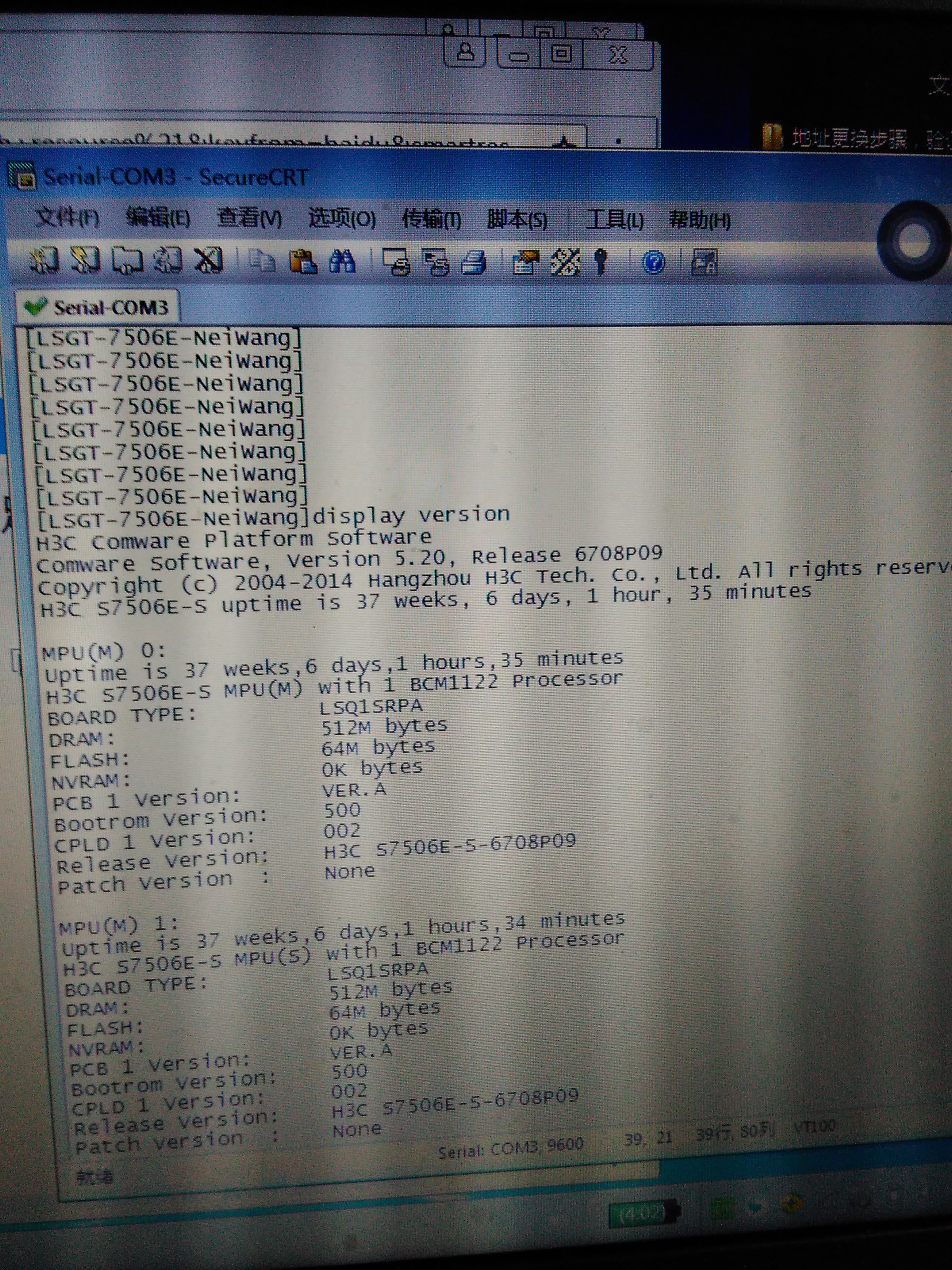

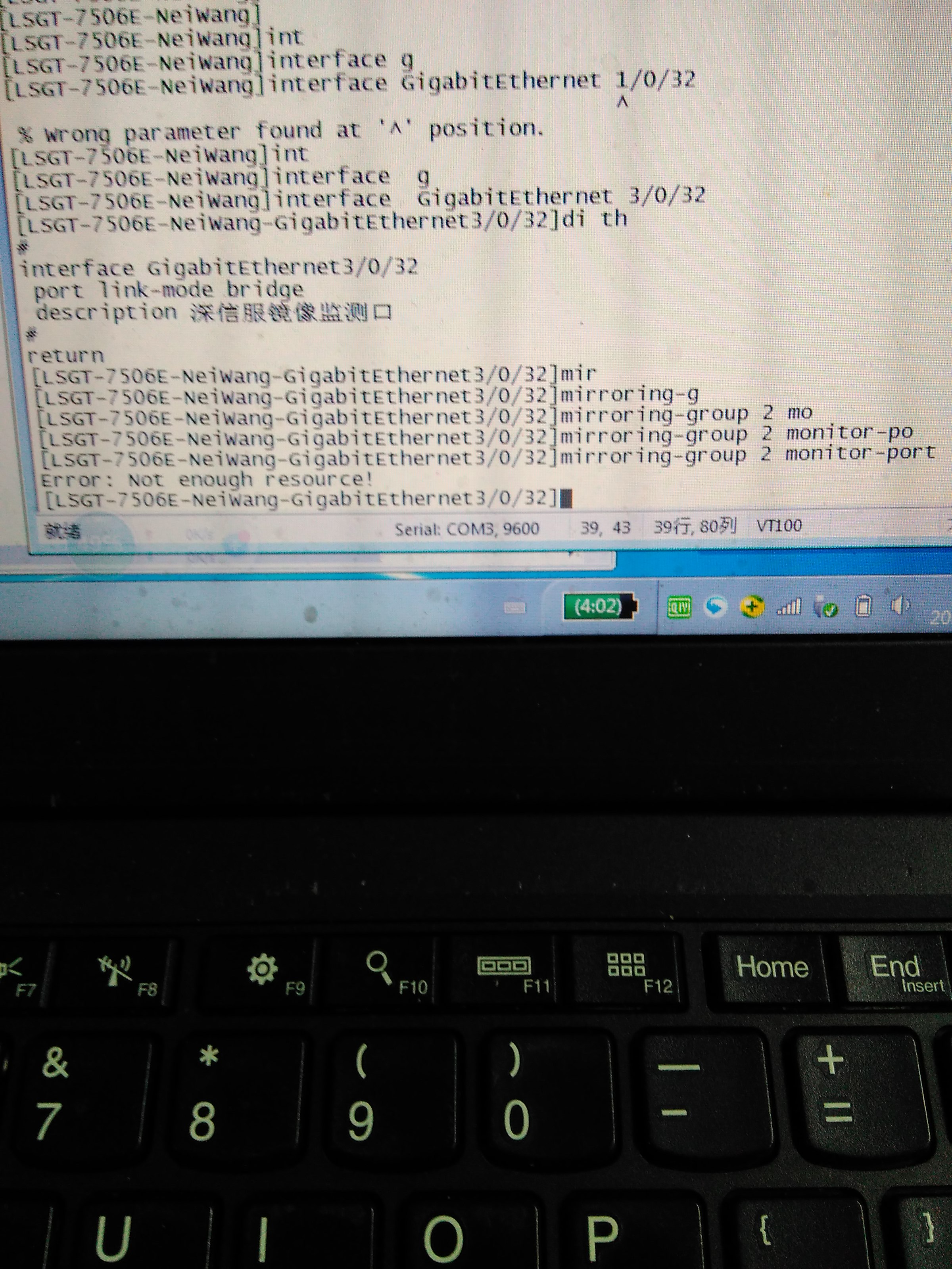

如下图,我在配置端口镜像时,报错“not enough resource”,本来已经配置了一个端口镜像组1了,这个2没办法创建是为什么呢?
版本是V5的,板卡只有一块
粉丝:57人 关注:4人
资源与单板芯片有关系,与源端口有关系。你可以先看看下面这个案例:
https://zhiliao.h3c.com/Theme/details/2498
