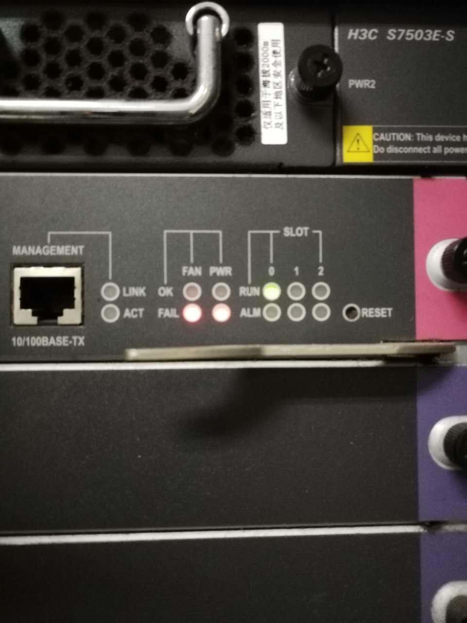

如图所示故障!
两个电源,只有一个通电!
我想问下:故障指示灯所表示的意思?以及我改怎么处理?

电源模块及风扇模块fail灯亮红色,一般表示电源模块及风扇有故障,具体可参考S7500E安装手册里指示灯含义。对于电源模块可以插拔,同时替换电源槽位测试,确认电源模块问题还是槽位问题。
