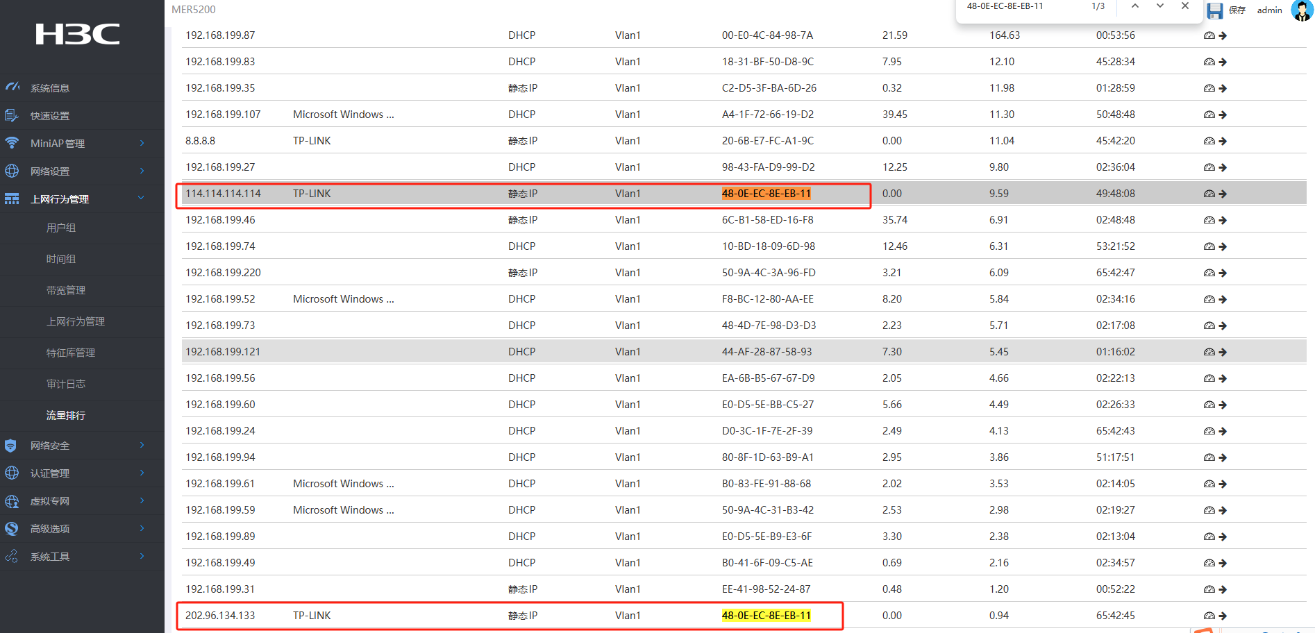

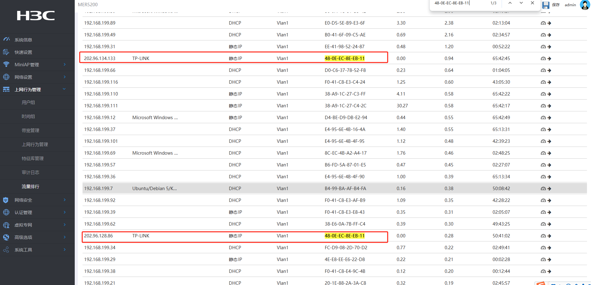

电信DNS的IP 202.96.128.86 和202.96.134.133 ,以及公共DNS 114.114.114.114,在ARP列表显示MAC地址都是48-0E-EC-8E-EB-11。在电信拨号路由器上可以ping通DNS,在H3C路由器上不能ping通DNS。MER5200的ARP列表出现了DNS都是同一个MAC的情况,请问怎么处理?
