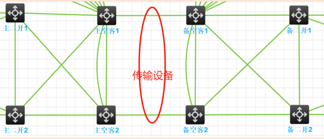

请问一下,S5560交换机配置生成树后与传输设备相连,两端仍然成环是怎么回事,具体组网情况如下:
2024-10-31提问
  • 0收藏,1107浏览
空客交换机使用路由模式经过传输设备相连,空客交换机配置vlanif+vrrp+ospf,主备之间两根网线同时插上时,两边第一台空客交换机能ping通对端,第二台空客交换机无法ping通对端,作为接入交换机的二开交换机ping对端严重掉包,在终端电脑上ping时体现为不通,拔掉传输设备其中一条,网络表现正常。
STP 只能实现二层防环
好的,谢谢,我明天去检查一下
zhiliao_h9oj2K 发表时间:2024-10-31 更多>>
请问这个有什么办法能够解决吗
这描述的不够清晰 主要还是看下路由上有没有环路
滨江流川枫 发表时间:2024-10-31
好的,谢谢,我明天去检查一下
