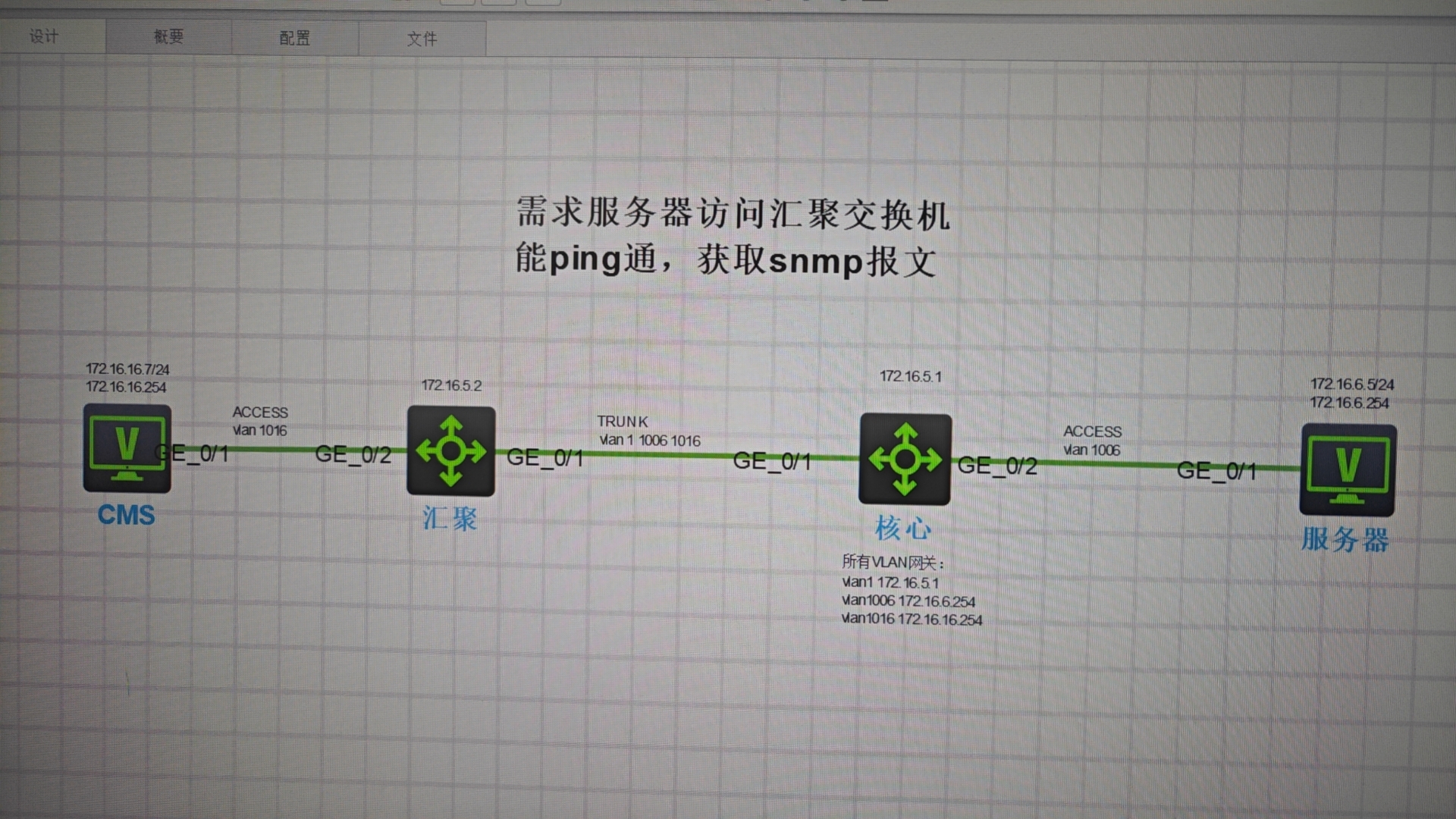

当前项目交换机是5G和光纤自动切换,需求能够显示目前通讯是5G还是光纤链路,我想用服务器通过SNMP查询光纤端口的流量,以此判断目前光纤是不是正常使用,还是已经切换为备用的5G通讯了。
1.首先这个想法是否可以实现,或者有没有更简单的办法;
2.其次我根据这个想法和现场情况大概模拟了一下,发现由于网关不在我想查询的这个交换机上,导致我从服务器无法ping通这个交换机,也无法获取snmp报文,请问应该怎么设置,模拟情况见下图
谢谢各位指导
既然服务器和汇聚交换机的网关都在核心交换机上,那汇聚交换机上面写一条全0的默认路由,下一跳地址写172.16.5.1,服务器就可以通汇聚交换机了。
这样确实可以通了,谢谢大佬,我继续测试snmp去

通过snmp可以的
路由打通一下吧
路由怎么设置方不方便细说一下,我刚刚自己试了半天静态路由也不通。。。
