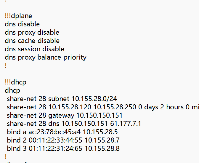

acg1000 be 升级最新系统后
配置acg1000 ge0 为dhcp服务器端口配置ip地址
通过接入ge0的端口的设备都分配ip 地址
现在dhcp开启后,有50多名机器通过mac静态分配ip地址,
手动是可以添加的,但需要一个一个添加,工作量比较大
现在我想了一个办法,将配置文件导出,修改后导入
acg1000的配置文件需要改成.zip文件,然后将里面原的startup.cfg拿出来,进行修改后
通过上传startup.cfg文件,保存配置,显示是成功的
但是为什么重启后在静态地址分配的图形界面中,没有显示修改startup.cfg里面的静态ip与mac的内容
通过尝试,发现,修改成功的startup.cfg 上传后,再导出syscfg.data ,里面显示改动是存在的,
但为什么重启后,静态地址分配的图形界面中不显示添加的内容。
再导出syscfg.data 查询里面的startup.cfg 发现,也没有修改的内容呢?

最后3 是我自行添加的,导入成功,重启后 没了
