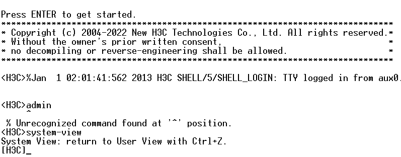

你好!公司买的新交换机H3C MS4320V2-28F,我用超级终端通过Console口登录交换机,能成功登录交换机,但是没有权限无法进入系统视图进行设
置。请问下一步我将怎么做?

华三交换机和思科交换机的界面是不一样的,
思科super以后会变为#
华三super以后任然是> ,通过system进入系统视图进行配置,大部分全局配置都是在此视图进行配置的;对于接口配置之类的还需要输入interface GE1/0/1类似的命令进入接口视图配置
可用理解为
super  ==super
config t  == system-view
使用admin权限的用户登录啊
粉丝:45人 关注:1人
设置super命令只有高权限才能设置的,用普通命令system-view就可以正常进入系统模式操作命令配置了

用admin登录也不行,直接输system-view提示用ctrl+z返回用户视图。如下图:
