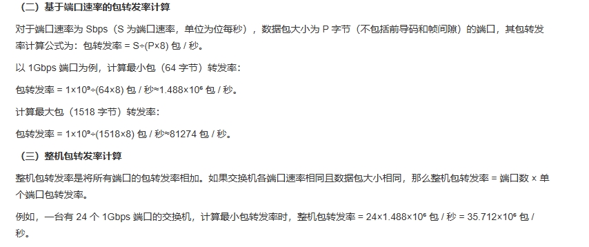

如上图计算交换机交换容量时,端口工作在全双工模式时乘2,计算出的结果为整机交换容量,这个看得懂。
但计算整机包转发率的过程,其中1Gbps端口的包转发率1.488x10包/秒,这个计算结果应是端口单双工模式下的包转发率,所以一台有 24 个 1Gbps 端囗的交换机,计算最小包转发率时,整机包转发率是不是应该为35.712*10^6再乘2才对吗?另外华三交换机标注的的交换容量和包转发率时否为端口工作在全双工模式下的数值?

容量计算的是出入双向的,所以*2
转发率计算的是出方向的,不*2  ,入方向包是对端发出来的,和本端没关系。
全双工的
背板带宽:所有端口容量*端口数量的两倍应该小于背板带宽,可实现全双工无阻塞的线速交换,证明交换机具有发挥最大数据交换性能的条件。 例:一台48口千兆的交换机,满配置容量应该达到48*2G*2=192G,才能确保所有端口均在全双工时,提供无阻塞的线速包交换。
