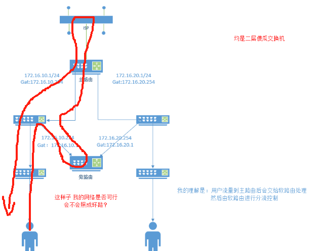

多网段旁路由 是否会造成环路?(会的再回复 谢谢)

主路由和软路由互为网关?   这应该是个3层环路吧,去公网的数据包可能会在他俩之间来回扔,与多网段关系不大。
个人理解旁路由应该是用单臂路由吧,主路由和旁路由用另外一个网段互联,然后主路由的网关应该是ISP,去内网写明细路由到旁路由才对。
或者主路由的网关不应该是旁路由,应该是ISP的地址,这样的流量来回路径不一致,如下图
回复Admin:
1、PC配置网关为旁路由的10.1 2、旁路由配置网关为10.254 3、主路由缺省路由配置配置为ISP给的(应该是走的PPOE拨号,只需拨号,不用写静态路由了.)不要手动配置网关为10.1 然后应该就可以了,流量就是我上面图片那样子的,虽然来回路径不一致,但是应该不影响使用。

如果我旁路由的ip改为172.16.10.2呢 然后主路由上配置一个静态到这个172.16.10.2上 是否可实现?
Admin 发表时间:2024-11-05
回复Admin:
米多 发表时间:2024-11-07
不行的,这不地址冲突了,网络会有问题
