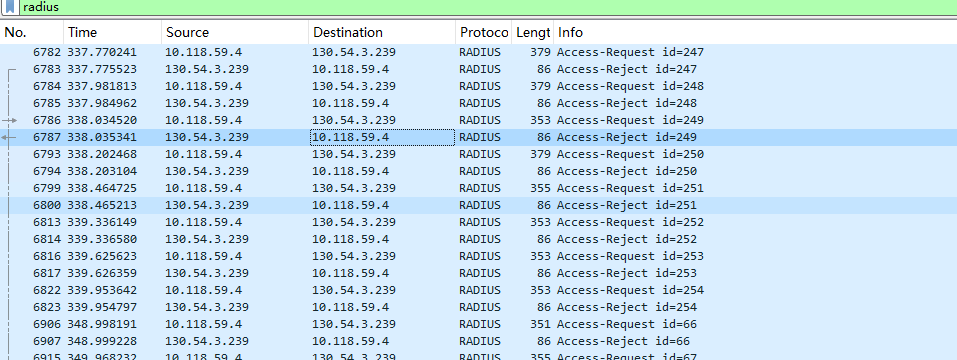

我搭的radius服务器是作为备份服务器,能收到其他用户的请求,但我测试自己服务器下的用户,就触发不了客户端到服务器的radius报文,请各位大佬给我指几个方向,谢谢(我的上个提问有更多图片)
您好,802.1x认证是一种用于控制用户接入网络的技术,它可以通过交换机和RADIUS服务器的交互来验证用户的身份和权限。如果交换机没有发送access-request报文到RADIUS服务器,可能有以下几种原因:
1. 交换机没有开启全局的802.1x认证功能,或者没有在接口上配置802.1x认证。
2. 交换机没有正确配置RADIUS方案,或者没有指定接口使用的RADIUS方案。
3. 交换机没有正确配置ISP域,或者没有指定接口使用的ISP域。
4. 交换机与RADIUS服务器之间的网络连接不通,或者交换机与RADIUS服务器之间的共享密钥不匹配。
5. RADIUS服务器没有正确配置NAS设备,或者没有添加交换机的IP地址和共享密钥。
您可以根据以上的原因,检查和修改您的交换机配置,以确保交换机能够正常地与RADIUS服务器通信。
shutdown
再undo shutdown接口看看能不能收到
