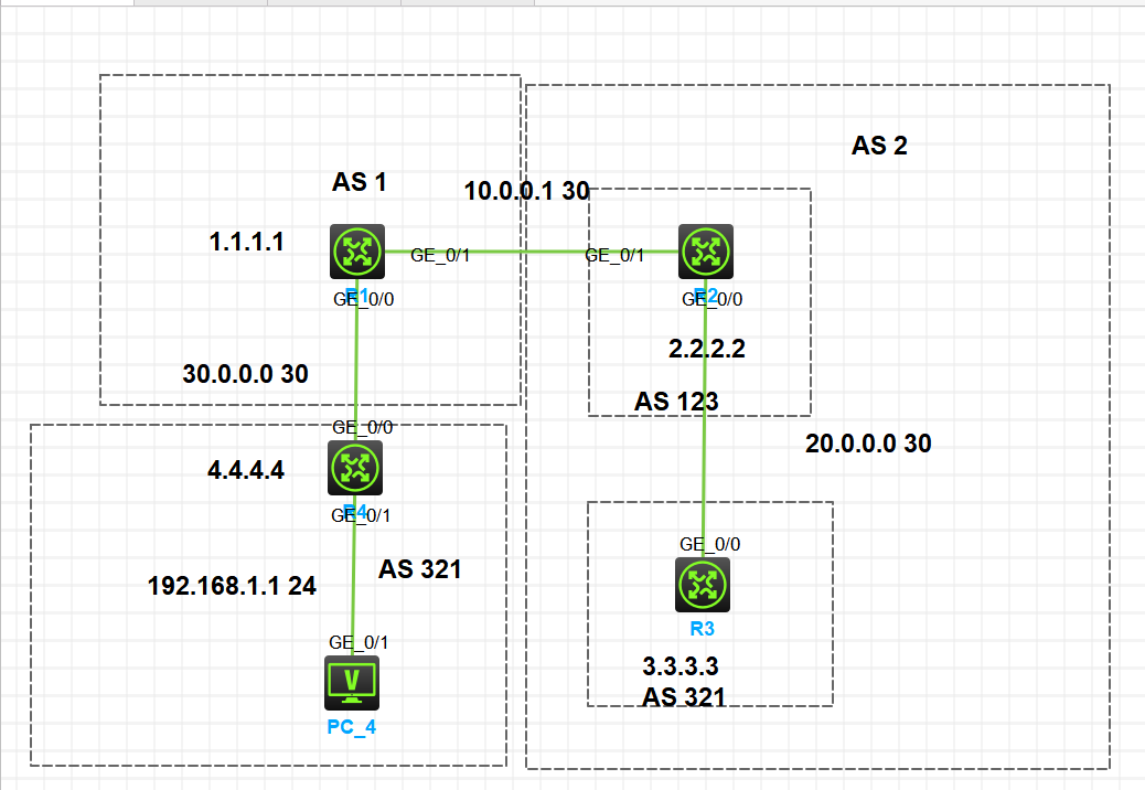

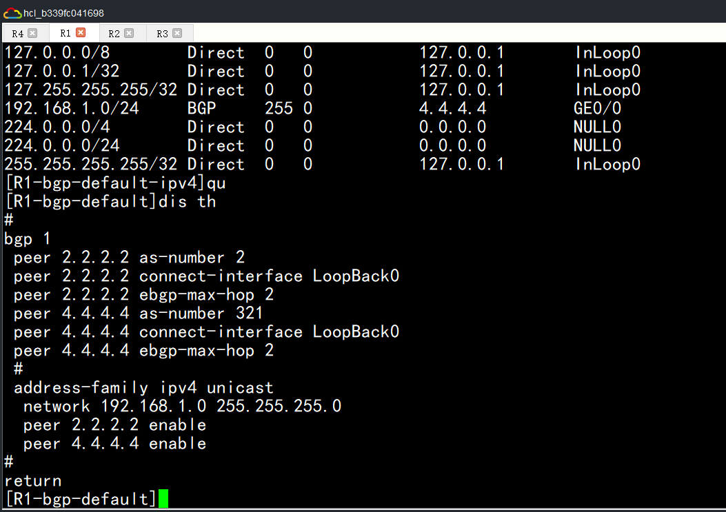

因为没找route-policy里添加 AS-PATH属性,只能又加了一台

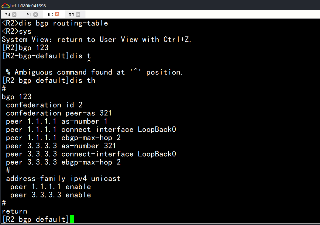

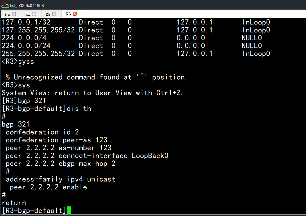

谢谢,因为,华为在进行EBGP路由学习时是AS内可以有 成员as但是不能出现联盟AS,所以来试试华三,我以为华三应该有类似的设计,但是没想到华三是直接杀了
