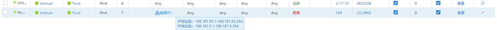

SECPATH F100-C60-WiNet如何设置安全策略呢?就是untrust 到 trust  any 到any,但是我要限制108.181.55.1网段或者只要是108.181开头的IP都拒绝访问trust,怎么实现呢?谢谢大家了

我现在是这样的配置的,好像没有起作用

你要把这个deny的策略放到那个所有都放通的策略上面去,策略匹配是有顺序的
