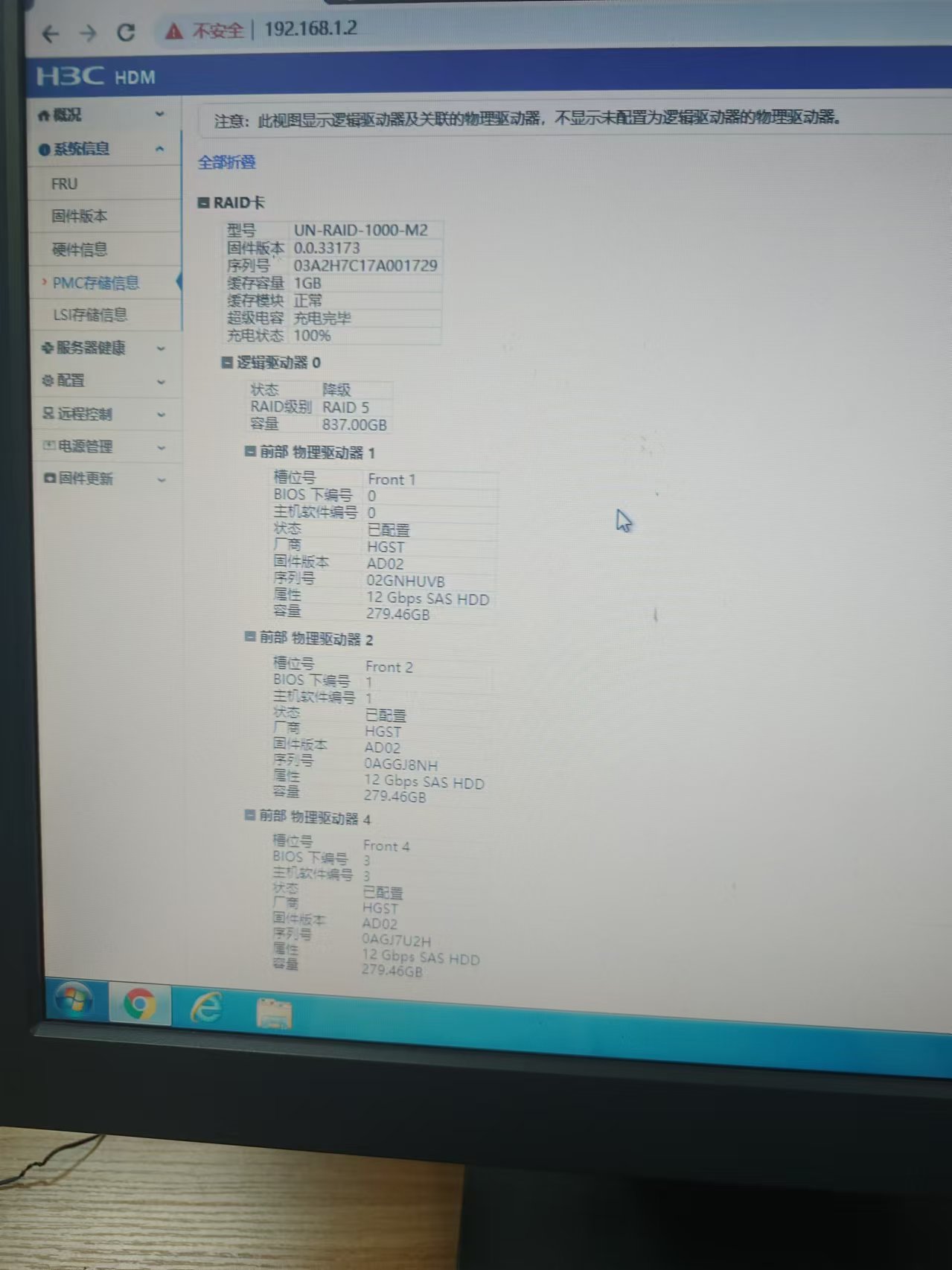

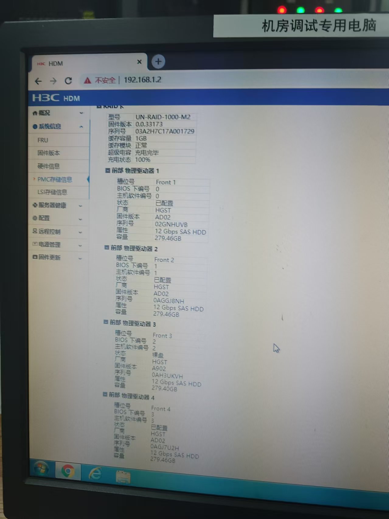

服务器RAID5 硬盘3号盘故障.更换完之后显示裸盘

您好,没有校验玩吧,直接插上去等待自己重构,根据raid5的原理,在进行raid5对硬盘进行逻辑分条时,写入数据的时候会进行奇偶校验算法,当插入新盘时,通过之前写入的奇偶校验对数据进行复原写入
现在怎么样了,有恢复嘛

已经过去3-4天了..状态还是一样..没有变化
zhiliao_SiNVYG 发表时间:2024-11-13

zhiliao_SiNVYG 知了小白

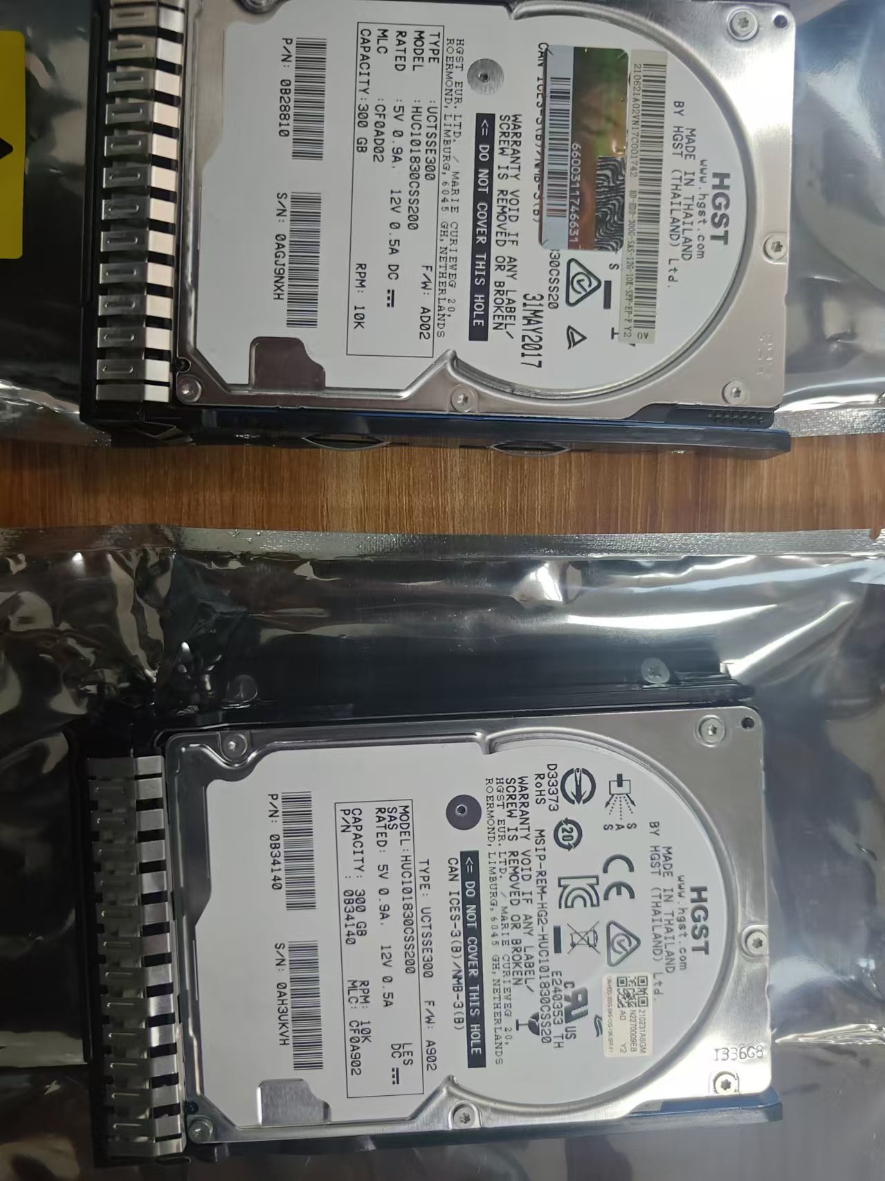

硬盘上面是之前的 下面是新买的硬盘

300G同步估计5-10小时吧,别等了

新换的硬盘识别容量跟之前的就差了一点点容量 跟这个有关系吗
