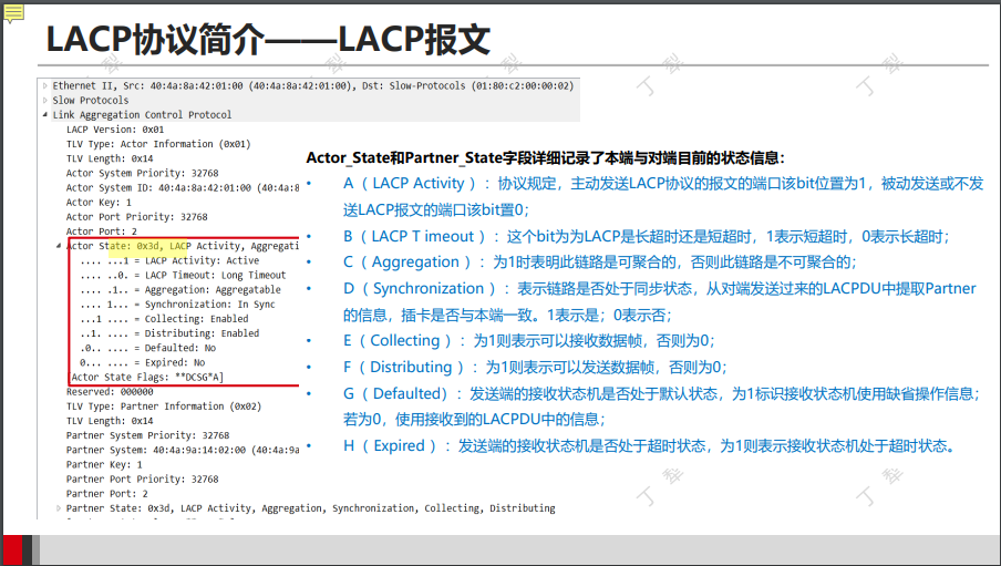

交换机端口up,聚合down怎么排查,loacl flagacde,remote对端flag acef,具体怎么排查

双方链路未处于同步状态,可以使用debugging link-aggregation lacp packet all interface+具体接口 排查一下

物理接口UP,聚合DOWN,
1.看下两端物理接口有没有到聚合组中
2.看下两端聚合模式是否一致
