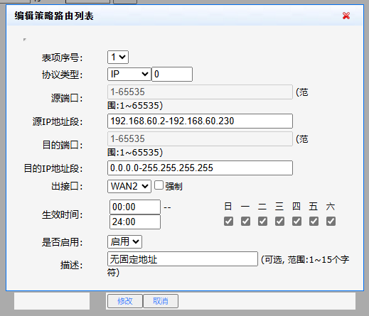

网络环境是这样的     ER2200G2 路由            外网有2条wan1 和 wan2    内网有划分2个VLAN  LAN1口走  VLAN1 192.168.50.1  DHCP 192.168.50.2-192.168.50.199 。         192.168.50.200设置了一个打印机,全部从wan1 出外网。LAN3口 走 VLAN2 192.168.60.1  DHCP:192.168.60.2-192.168.60.230    从wan2出外网,  192.168.60.231-192.168.60.254手动  从wan1 出外网。trunk设置了LAN1 PVID1 允许通过所有VLAN,  LAN3  PVID2  允许通过所有VLAN 。 目前问题是50.1下主机可以ping60.1 但是ping不同60.2-60.254   同时反向也是  60.1段下所有电脑无法连接50.200的打印机。麻烦各位知道下  怎么可以实现50段和60段相互的访问 并使60段所有电脑可以连接50.200的打印机。

是配了策略路由吗   ping打印机网段其他地址通吗
没有其他配置默认是通的
那你这个流量都匹配策略路由转发出去了 所以内网就不通了
你可以在前面加一个匹配内网的空节点  内网匹配这个就能通了 但是我不清楚你这个系列支不支持 你参考下

配了一个192.168.60.2-192.168.60.230 出接口wan2 的策略路由 现在是50段 随便一台主机ping60段的60.1是OK的 60.2-60.254都不行。 60段也是ping 50.1是OK 但是50.2-50.254不行。
zhiliao_1zocJP 发表时间:2024-11-08
那你这个流量都匹配策略路由转发出去了 所以内网就不通了 你可以在前面加一个匹配内网的节点 就是内网也按照策略路由转发 然后你上网出去的流量也匹配不到这个策略,就会就这匹配你之前的出口策略 到不了内网 但是我不清楚你这个系列支不支持 你参考下

你可以看下我下面发的路由的设置方式 帮指点下 需要怎么设置
加两个优先级更高的匹配内网的地址的策略路由 我看你这个好像出接口必须指定wan口 你看看能不能匹配vlan虚接口 可以先按照我刚说的试试

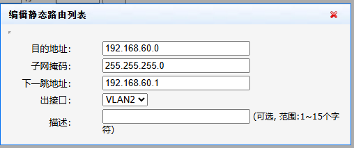

我加了一个静态路由,出接口用了VLAN2 但是没有地方可以设置优先级。
静态路由没用呀 流量到路由器就直接匹配策略路由转发了 因为你这个就是策略路由导致所有流量直接匹配到WAN出口了 然后你内网俩网段就不互通了 我刚才说的方法不太好理解不知道你这个设备可不可行 如果非要内网互通策略路由取消掉也是可以的 还有办法就是把网关改到下面设备上 这样内网就不经过策略路由了
小鱼xy 发表时间:2024-11-08
好吧!我知道了 我也不知道行不行,我策略路由不能关 不然我2个外网会搅在一起,wan1 走的是专线,办公用。60.2-60.230 dhcp 我把需要连接打印机的几个笔记本手动60.231-60.245的 毕竟60段是无线 主要给手机用的 。手机不需要打印。谢谢指导,感谢!!
