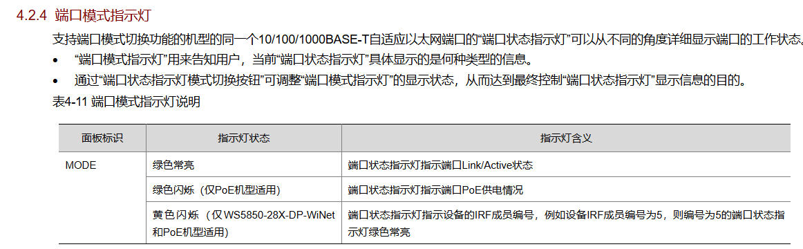

1.光口指示灯不亮
这个可能是因为指示灯模式不对,建议按交换机前面板上的mode键切换一下。
参考:

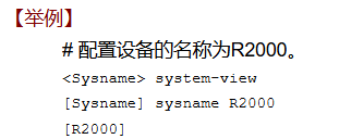

2.在[]视图输入sys显示Incomplete command。。。
你只要能在<>视图输入sys(全称是system-view)进入[]视图就行了。
在[]视图输入sys会匹配命令sysname,即修改系统名称,你后面不跟具体系统名肯定会回显命令不完整啊,输入sysname My-Switch这种才会有效。
