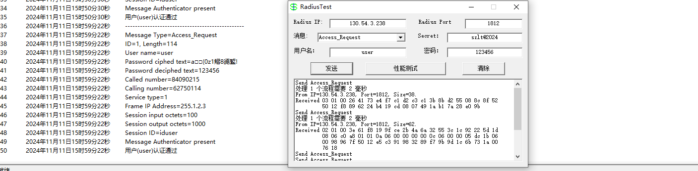

用winradius当认证服务器的ip就是本机ip(130.54.3.238)吗?
使用radiustest测试,里面的radius ip应该填客户端ip地址还是服务器端ip地址?(radius客户端的ip是10.118.59.4,换成这个就收不到回复)
请使用过此软件的前辈们能解答一下,感激不尽!
应该是radius服务器地址
