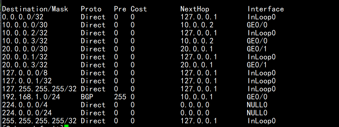

你后面几个的配置看不到,只看到了EBGP学到了,如果你后面是IBGP组网的话,IBGP是只传一跳的,需要配置反射器。
但是我是做了联盟的

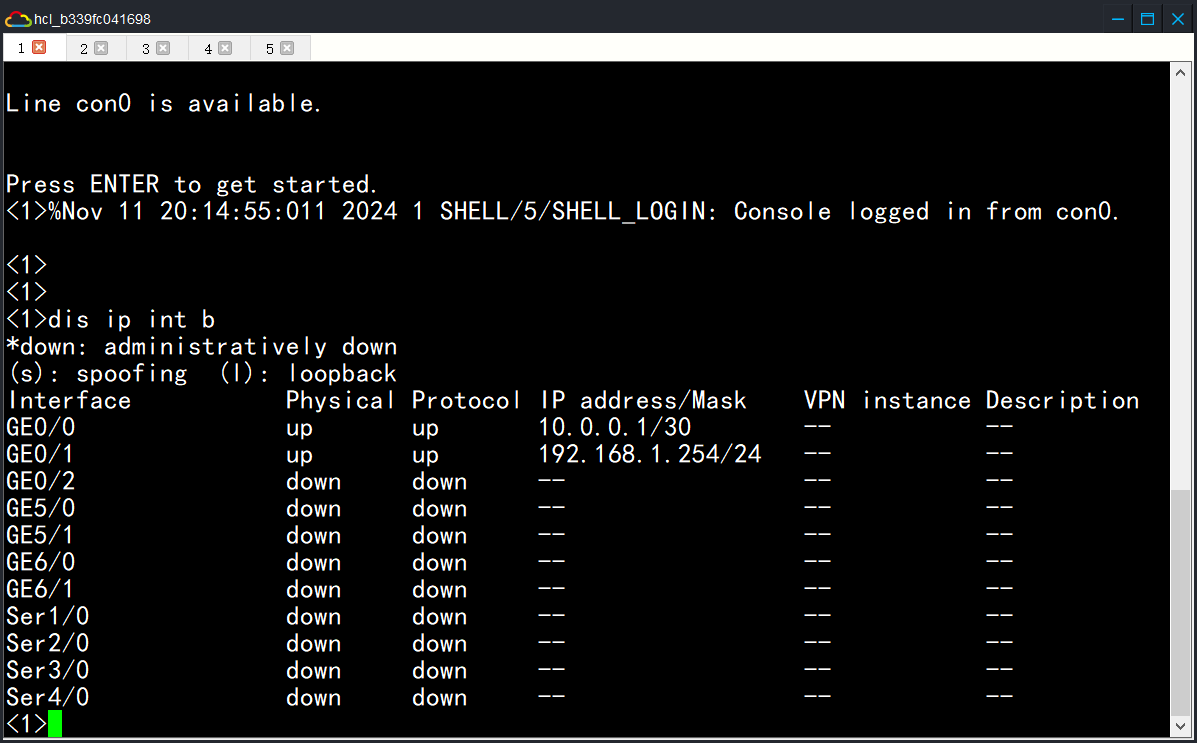

dis bgp peer  看下BGP的邻居是否建立

但是我的目的是为了验证,几条关于联盟下一跳的规则在华三模拟器上适不适用(安详)

建立成功了

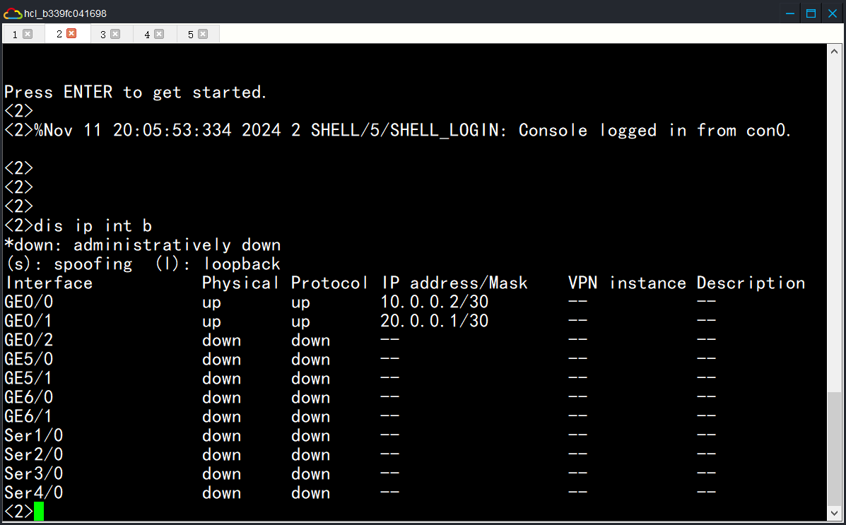

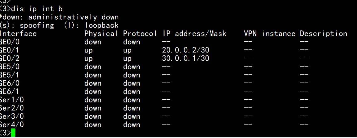

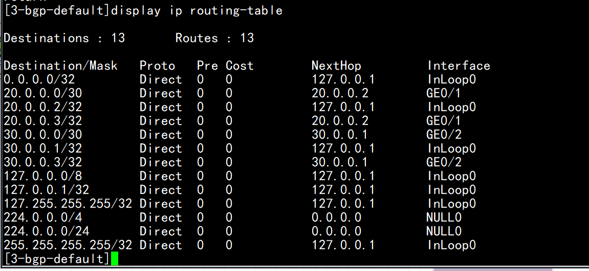

配置不完整
2和3 不通后面的再看也没什么用
