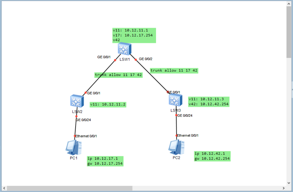

如图,有两个网段,左边17.0的网关在LSW1上17.254,右边42.0的网关在LSW3上42.254,所有交换机通过trunk互联,使用vlan11通信正常,均有路由可达,现在的问题的客户端17.1无法ping通42.254,这是什么问题?

可以先看到对端网关通不通 如果到网关通证明路由没有问题 可以检查下终端是否打开防火墙是否配置网关
如果不通可以排查下路由问题
11.3网段是二层过去的 不需要路由转发 42.254不同网段要靠路由转发 你检查路由配置把

现在抛开终端问题,在LSW2上ping LSW3上的42.254不通,但ping11.3是通的

路由配置再三查了,确定有路由, LSW2上有默认路由到LSW1,LSW1上有静态路由到42.0,LSW3上有默认路由到LSW1,LSW1 ping 42.254没问题,LSW2 ping42.254不通 ,tracert到11.1就不行了

你把配置贴出来我看看
小鱼xy 发表时间:2024-11-12
我在模拟器上测试一点问题没有,是不是真机不能这么操作,配置稍等一下

不会啊 如果没有策略限制的话 如果你模拟器是通的说明路由是没问题的 然后真机上你就看到对端网关通了就说明路由没问题 到对端终端不通可能是对端没配置网关或者开防火墙了 如果你模拟器不通就把配置贴出来我看看 真机参考我刚才说的 另外如果不是特殊环境 我建议网关放在同一台设备上

就是因为环境特殊才这么放的网关,确定没有做策略和防火墙,我也纳闷了几天,实在不知道问题在哪里,难道是真机不支持这trunk链路转发

####LSW1 vlan ba 11 17 # interface GigabitEthernet0/0/1 port link-type trunk undo port trunk allow-pass vlan 1 port trunk allow-pass vlan 11 17 42 # interface GigabitEthernet0/0/2 port link-type trunk undo port trunk allow-pass vlan 1 port trunk allow-pass vlan 11 17 42 # interface Vlanif11 ip address 10.12.11.1 255.255.255.0 # interface Vlanif17 ip address 10.12.17.254 255.255.255.0 # ip route-static 10.12.42.0 255.255.255.0 10.12.11.3 ###################### <LSW1>ping 10.12.42.254 PING 10.12.42.254: 56 data bytes, press CTRL_C to break Reply from 10.12.42.254: bytes=56 Sequence=1 ttl=254 time=1 ms Reply from 10.12.42.254: bytes=56 Sequence=2 ttl=254 time=1 ms Reply from 10.12.42.254: bytes=56 Sequence=3 ttl=254 time=1 ms Reply from 10.12.42.254: bytes=56 Sequence=4 ttl=254 time=1 ms Reply from 10.12.42.254: bytes=56 Sequence=5 ttl=254 time=1 ms <LSW1>ping ping -a 10.12.11.1 10.12.42.254 PING 10.12.42.254: 56 data bytes, press CTRL_C to break Reply from 10.12.42.254: bytes=56 Sequence=1 ttl=254 time=1 ms Reply from 10.12.42.254: bytes=56 Sequence=2 ttl=254 time=1 ms Reply from 10.12.42.254: bytes=56 Sequence=3 ttl=254 time=1 ms Reply from 10.12.42.254: bytes=56 Sequence=4 ttl=254 time=1 ms Reply from 10.12.42.254: bytes=56 Sequence=5 ttl=254 time=1 ms ###################### ###LSW2 vlan batch 11 17 42 # interface GigabitEthernet0/0/1 port link-type trunk undo port trunk allow-pass vlan 1 port trunk allow-pass vlan 11 17 42 # interface Vlanif11 ip address 10.12.11.2 255.255.255.0 # ip route-static 0.0.0.0 0.0.0.0 10.12.11.1 # ###################### <LSW2>ping 10.12.42.254 PING 10.12.42.254: 56 data bytes, press CTRL_C to break Request time out Request time out Request time out Request time out <LSW2>tracert 10.12.42.254 traceroute to 10.12.42.254(10.12.42.254), max hops: 30 ,packet length: 40,press CTRL_C to break 1 10.12.11.1 2 ms 2 ms 2 ms 2 * * * 3 ###################### ###LSW3 # vlan batch 11 17 42 # interface GigabitEthernet0/0/1 port link-type trunk undo port trunk allow-pass vlan 1 port trunk allow-pass vlan 11 17 42 # interface Vlanif11 ip address 10.12.11.3 255.255.255.0 # interface Vlanif42 ip address 10.12.42.254 255.255.255.0 # ip route-static 0.0.0.0 0.0.0.0 10.12.11.1 # ###################### <LSW3>ping -a 10.12.42.254 10.12.11.2 PING 10.11.11.23: 56 data bytes, press CTRL_C to break Request time out Request time out Request time out Request time out Request time out <LSW3>ping -a 10.12.42.254 10.12.11.1 PING 10.11.11.3: 56 data bytes, press CTRL_C to break Reply from 10.12.11.1: bytes=56 Sequence=1 ttl=253 time=1 ms Reply from 10.12.11.1: bytes=56 Sequence=2 ttl=253 time=1 ms Reply from 10.12.11.1: bytes=56 Sequence=3 ttl=253 time=1 ms Reply from 10.12.11.1: bytes=56 Sequence=4 ttl=253 time=1 ms

拓扑感觉不对,2个网关最好在同一台设备上,开启路由即可。在不同设备上要烦一些,最好用3层设备,使用路由协议。
环境特殊,难道这种拓扑不用路由接口不行
