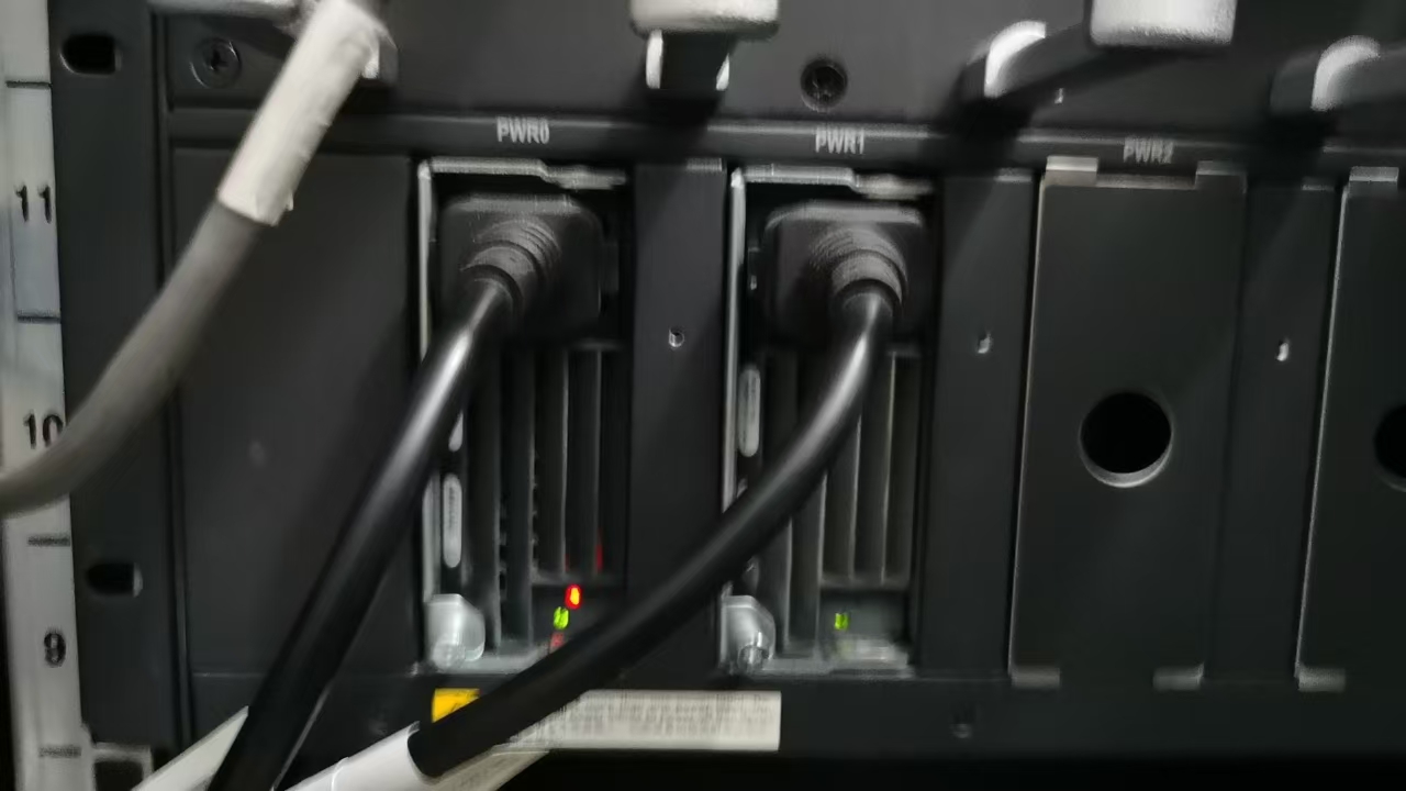

s10510电源亮红灯加绿灯,这是电源坏了吗
2024-11-13提问
  • 0收藏,1987浏览
粉丝:17人 关注:1人
1. 查看指示灯状态
查看电源模块的指示灯:
·     如果AC或INP OK指示灯灭,表示电源模块无系统输入或者输入电压过低,电源模块进入自保护状态。
·     如果DC指示灯为橙色,表示电源模块温度过高,电源模块进入自保护状态,请保证设备的良好通风,保证电源工作在适宜环境中。
·     如果DC指示灯为红色,表示电源模块可能存在输出短路、输出过流、输出过压、输入欠压或者远程关闭等问题,并进入自我保护状态,请排除上面可能的故障。如果本电源模块的输入断开,机箱中其他电源正常工作时,DC指示灯也为红色,此时您可以根据实际需求连通输入或者保持断开状态。
查看主控板上的电源指示灯:
·     如果OK指示灯灭、FAIL指示灯常亮,表示电源模块故障或电源模块不在位。
·     如果OK指示灯灭、FAIL指示灯灭,表示交换机未上电启动。
粉丝:19人 关注:0人
命令行确认以及检查下物理电源输入情况吧
