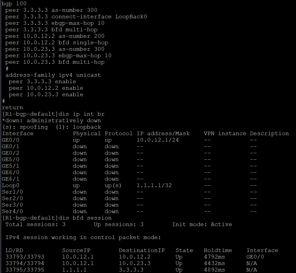

BGP是使用直连地址建立的对等体,有多个对等体,建立BFP动态会话时,需要使用bfd echo-source-ip命令指定源地址,但是我是用多个直连地址和多个对等体建立邻居,且都需要联动BFD,怎么样可以指定多个source地址,或者有其他方法?

不用配置bfd echo-source-ip。
直接给对应的bgp peer开启bfd就行了,检测的目的地址就是peer的ip,源地址就是你的connect-interface的ip(不做配置就是去peer的出接口的ip)。

看了案例,因为他说需要需要使用bfd echo-source-ip命令指定源地址,但是我多个对等体肯定是多个直连地址,没法指定多个,所以想问下怎么指定多个地址
