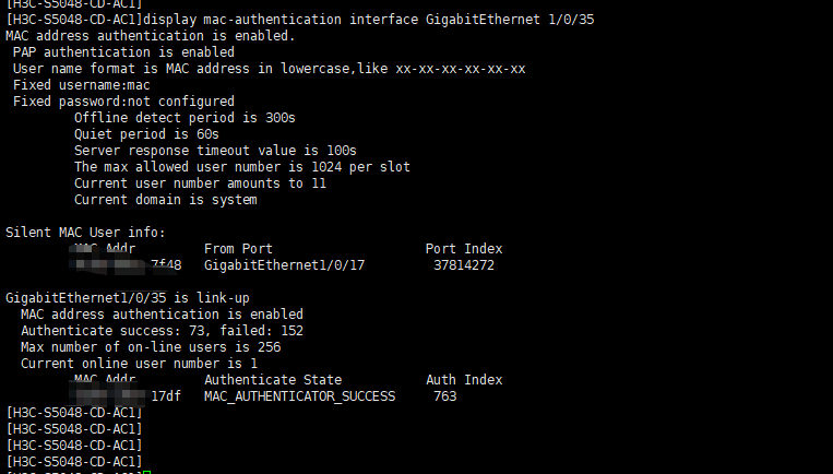

1、交换机开启了mac地址认证,接口开启认证后,电脑终端直接ping交换机管理ip,会出现掉包的情况,大概4000个包会丢30多个左右,而且没有规律性。
2、接口取消mac地址认证,电脑终端ping交换机管理ip,全部正常,一个包都没丢。
请问下这种情况是怎么回事?是设备问题吗?还是我的配置问题?需要怎么排查和解决?

看下丢包的时候是不是认证掉线了   又重新认证上 又不掉包了    反复这个上线下线的 情况导致丢包
麻烦看下我的评论,我把截图发上去了,帮我分析下

这个命令执行不了 <H3C-S5048-CD-AC1>display mac-authentication connection ^ % Too many parameters found at '^' position.
Cheney 发表时间:2024-11-21
回复Cheney:
Super_King 发表时间:2024-11-21
不行的。 <H3C-S5048-CD-AC1>display mac-authentication ? interface Display MAC-authentication interface configuration | Matching output <cr>
回复Cheney:
看日志吧 看下有没有认证掉线的日志 或者终端抓包看
