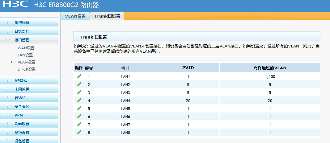

主路由(也作AC控制器):ER8300G2,内网有线VLAN30,无线VLAN20,管理VLAN100。
三层:GE1/0/1 to-AP-POE-SW AP交换机  vlan1 20 100
GE1/0/18  to-ER8300G2 控制器管理AP vlan 20
GE1/0/17 to-router-LAN1 外网出口  vlan 100
AP:H3C A61-1500,均手动配置信道和强度,无限漫游阈值等。开启了客户端隔离。
故障:通过AP连接网络的无线客户端第一次连接无法访问外网(内网能访问,获取的IP是VLAN20内),需要手动断开重连WIFI,重连过后就正常。

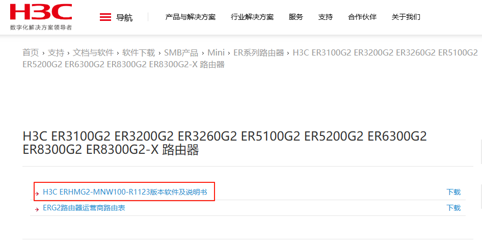

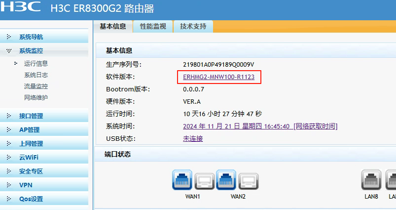

已经是官网的最新1123版本了
zhiliao_1vC4eF 发表时间:2024-11-21 更多>>
已经是官网的最新1123版本了
