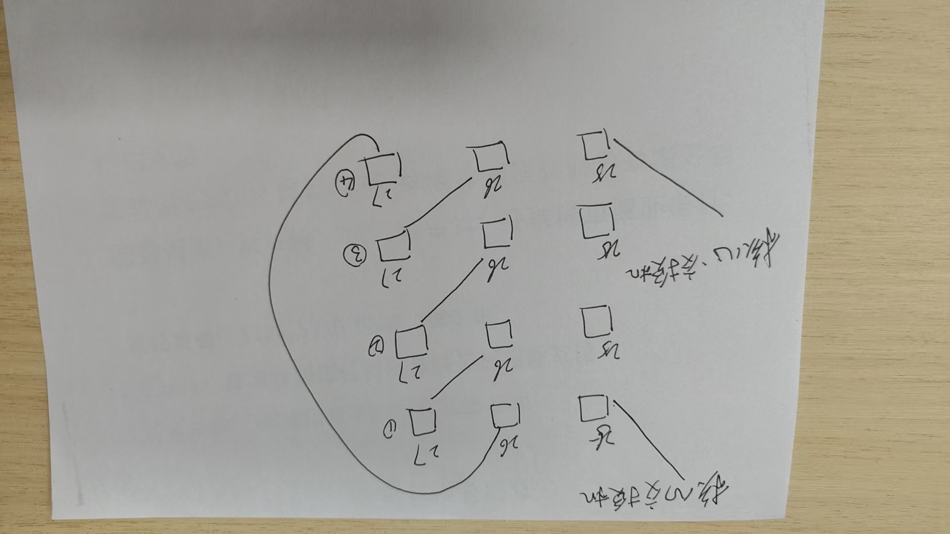

四台H3C S5120V3-28P-LI 交换机做堆叠以后,第一台和第四台交换机的25口做了链路聚合,网络不稳定丢包严重。
四台交换机做堆叠交换机1的 27口连交换机2 的26口,交换机2的27口连交换机3的26口,交换机3的27口连交换机4 的26 口,交换机4的27口连交换机1的26口,交换机1和交换机4的25口分别连核心交换机,交换机1和交换机4的25口做了链路聚合,当两条链路都接上时,网络中存在丢包严重的情况,当核心只连接交换机1的25口或者核心交换机只连接交换机4的25口时,网络不存在丢包,同时接的时候就丢包,是怎么回事?怎么解决?怎么排查?

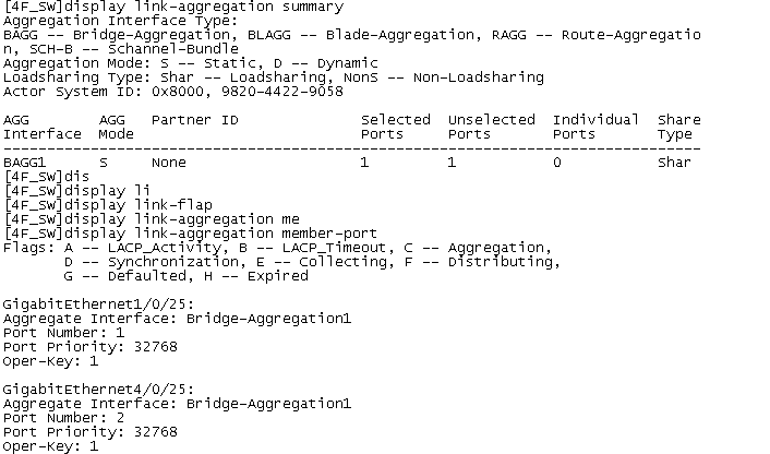

查看下有没有mac漂移,是否有增长,增长的话可能是有环路导致
做动态聚合试试
