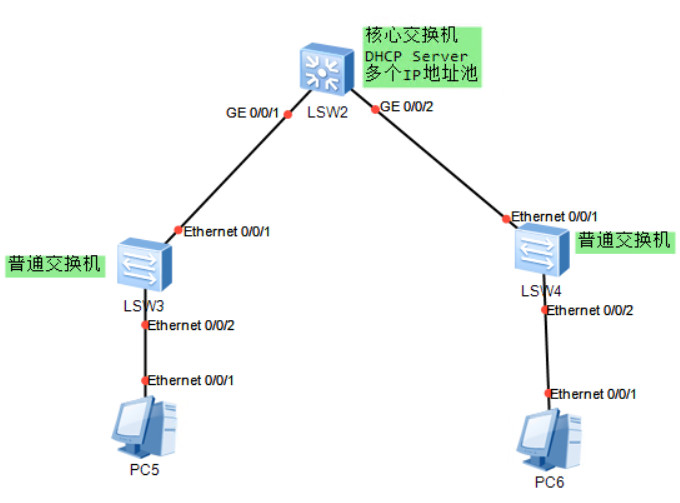

核心交换机上开启了DHCP功能,下层都是普通交换机,这种情况如何设置dhcp snooping
2024-11-22提问
  • 2收藏,3352浏览
公司的网络比较简单,只有一台核心交换机,划分了多个Vlan,分配了Vlan接口IP,并开启了DHCP功能,分配了IP地址池。然后下层都是接的普通交换机(无管理功能),这种情况如何设置dhcp snooping?
目前从Vlan到DHCP配置大致如下,望大佬分析一下,dhcp snooping这样设置对不对。
dhcp enable
dhcp snooping enable
vlan105
interface Vlan-interface105
 ip address 192.168.105.1 255.255.255.0
dhcp server ip-pool 105
 gateway-list 192.168.105.1
 network 192.168.105.0 mask 255.255.255.0
 dns-list 114.114.114.114
interface GigabitEthernet1/0/23
 port link-mode bridge
 port access vlan 105
 dhcp snooping trust
 dhcp snooping binding record
没用,把管理的交换机换成可管理的开dhcp snooping才行。用web交换机或者极简的那种,便宜一些。

那得看普通交换机是否支持dhcp snooping呀
不支持忽略就行了。
好的,了解了,谢谢
zhiliao_bPJSKG 发表时间:2024-11-22 更多>>
如果普通交换机不支持dhcp snooping,只在核心交换机上开启dhcp snooping,那还是防不了外来dhcp服务的干扰,是吗?
那得看具体干扰源,有需求还是全部换支持的交换机才能彻底解决
zhiliao_8h148y 发表时间:2024-11-22
好的,了解了,谢谢

你的DHCP配置看起来基本正确,但为了确保DHCP snooping功能正常工作,有几个关键点需要确认和优化:
1. 启用DHCP snooping:
dhcp enable
2. 配置VLAN和接口:
vlan105
interface Vlaninterface105
3. 配置DHCP服务器和地址池:
dhcp server ippool 105
gatewaylist 192.168.105.1
dnslist 114.114.114.114
4. 配置接口并启用DHCP snooping信任:
port linkmode bridge
dhcp snooping trust
需要注意的几点:
DHCP Snooping信任端口:确保你在核心交换机上配置了所有需要信任的DHCP端口。如果你的网络中有多个接入交换机,你需要信任所有连接这些交换机的端口。
接口设置:下层的普通交换机(无管理功能)连接到核心交换机的接口上应该设置为信任端口,因为它们将会传递DHCP报文。
绑定记录:确保在配置 dhcp snooping binding record 时,已经准确记录了可信的MAC地址和IP地址对。
示例配置:
dhcp enable
vlan 105
dhcp snooping trust
普通交换机不支持dhcp snooping,只在核心交换机上开启dhcp snooping,如果在普通交换机上接了一个dhcp服务,那还是会干扰内网,是吗?
米多 七段
粉丝:5人 关注:0人
核心直接开启dhcp snooping
接入交换机开启dhcp snooping,然后将接核心的接口配置为trust接口
