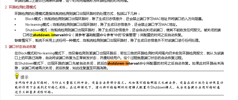

默认是不处理,日志告警
并在配置的shutdown-interval时间之后自动恢复。如果未消除环路,端口将再次被关闭。恢复接口时间的命令为"shutdown-interval",具体命令可参考“基础配置命令参考”中的“设备管理”部分。
