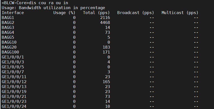

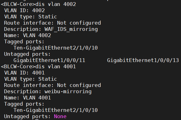

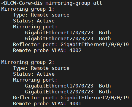

原先配置端口镜像只有本地端口镜像,监控的只有进出口的流量,后面新加了测试设备想要监控全网的流量,配置本地端口镜像提升资源不足,所以后面都改成远程端口镜像,两个镜像组,监控的端口也不一样,后面测试设备下架了,但是删除监控全网流量的镜像组和vlan之后,监控设备的接口和反射口带宽满了,19口是反射口,11和13口接的监控设备,带宽满了之后不知道怎么解决,就先恢复了之前的配置,重新配置了一个新的镜像组和反射口还有vlan,结果接口又恢复了,哪位大哥能分析下是什么问题
把删掉的镜像组恢复后,19 11 13接口的带宽也恢复了
之前的配置和现在的配置都发一下
所有的配置吗,其实就是我把镜像组2的所有配置删了,包括vlan之类的,镜像组1的反射口和监控设备的接口带宽就满了,或者今天晚上我再试试看,看下能不能复现故障

您好,检查是否是形成环路了
这个怎么查环路呀,我就是配了个镜像接口,删除镜像组2后组1的接口带宽就满了
