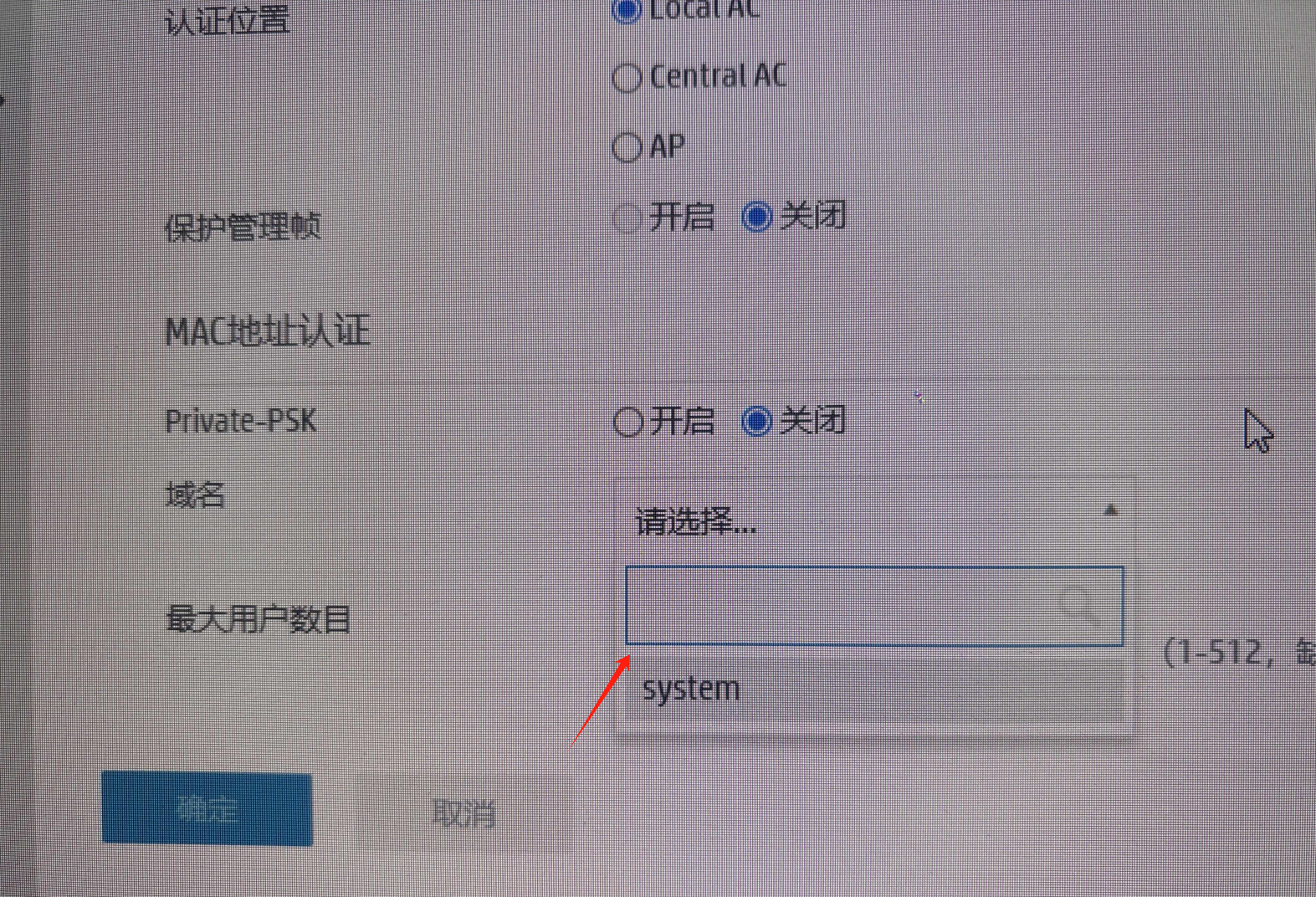

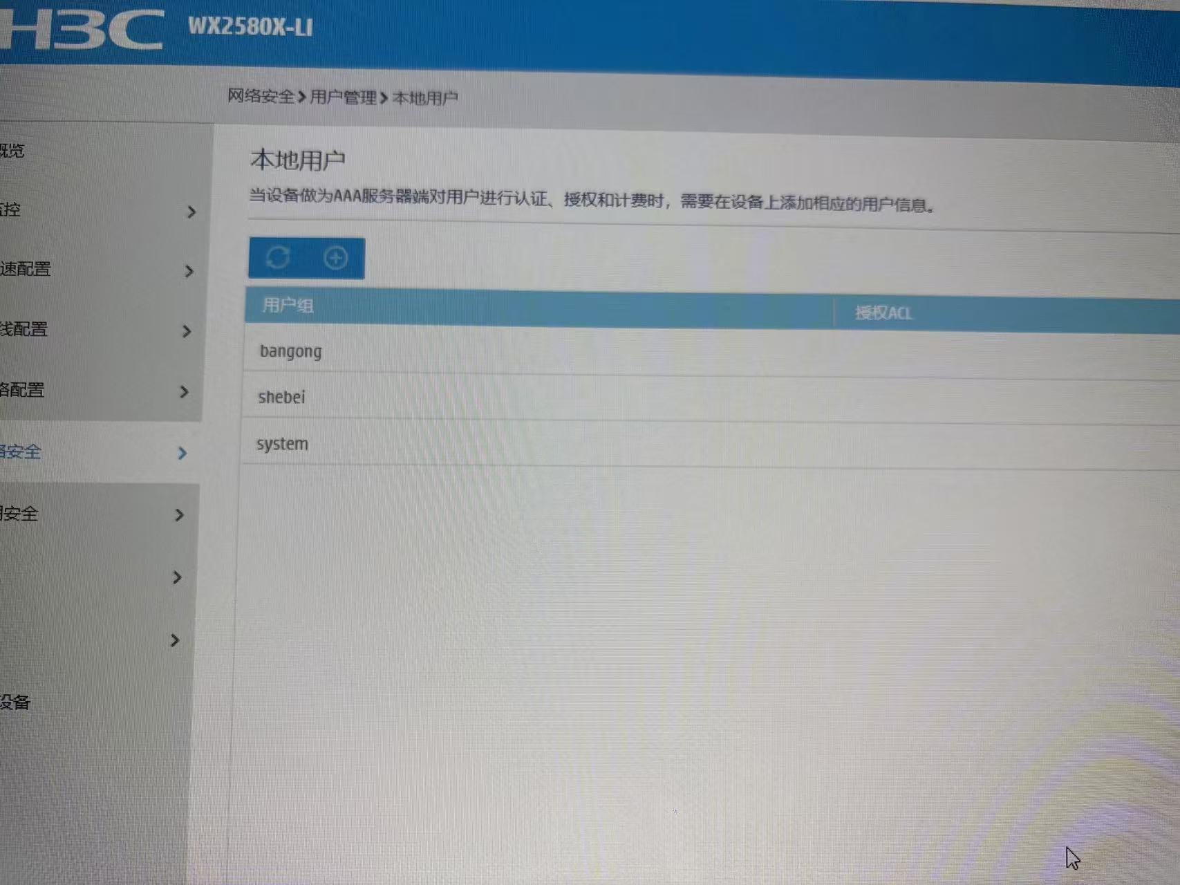

请教一下,为什么我AC建了用户组 ,创建用户的时候可以选择,在配置无线服务的时候,mac地址启用无法选择新增的2个组,只能选缺省的,这是什么原因呢?

本质本地mac地址认证

这个是图片
您好,这里绑定的是域控组
请教一下,那如果需要用户组绑定mac地址,需要点击哪里呢
jintian 发表时间:2024-11-25 更多>>
你这里选择的并不是用户组
