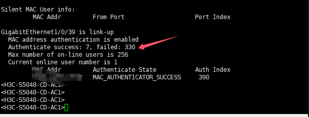

Cheney 知了小白
这种结果是正常的吗
