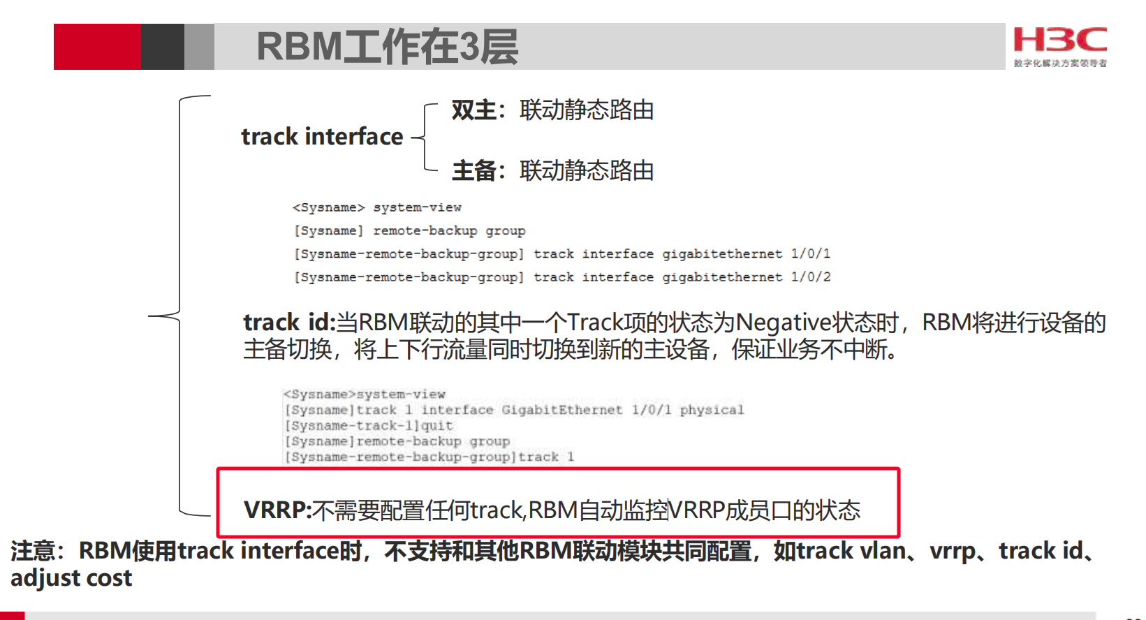

的问题,双A模式下,如果我希望device A的某个接口down掉了,数据层面的vrrp状态都切换到device B上,有办法实现吗?另外,这个案例的情况,如果没有配置track,假如A上下连的接口down了,此时vrrp active组还是在A设备上,那么流量不就中断了吗

RBM + VRRP 组网不需要配置track
可以啊,双主其中一台挂了流量会走另外一台啊。
vrrp方式不需要配置track,自动联动track了
vrrp不需要单独配置track

我的意思是端口挂了的话
zhiliao_DjjLR 发表时间:2024-11-26
回复zhiliao_DjjLR:
可以啊
zhiliao_sEUyB 发表时间:2024-11-26
这个是不需要自己配置的是吧?默认的参数?
vrrp不需要单独配置track

你上下行没配置VRRP或者OSPF吗
好的,谢谢
zhiliao_DjjLR 发表时间:2024-11-26 更多>>
就按照实例来,上下行都是vrrp,我的意思是假如下行端口挂了,那么vrrp会不会切换
回复zhiliao_DjjLR:
会的
zhiliao_v6hOyc 发表时间:2024-11-26
回复zhiliao_DjjLR:
对,内部接口关联了,VRRP和RBM强关联了
好的,谢谢
