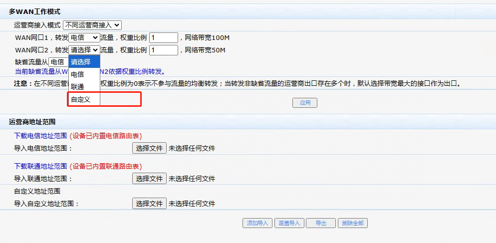

公司有一条电信固定ip专线宽带,现在需要接入移动无ip宽带,到时候,接入后,需要如何设置,才能不影响使用?
请家人们,回复一下,谢谢!!
您好,设置多WAN模式
5.1.3  设置多WAN工作模式
路由器的多WAN工作模式包括同运营商接入和不同运营商接入两种。
表5-3 多WAN工作模式描述
工作模式
描述
同运营商接入模式
正常情况下,允许多条链路同时工作,流量会先根据路由表进行选择链路,其它流量根据设置的比例将网络连接分担到各个WAN口上
同运营商接入模式主要应用于同一运营商接入网场景,流量根据设置的比例转发
设置的流量比例为0的WAN口只转发路由表选择的链路,不转发其他流量
不同运营商接入模式
正常情况下,允许多条链路同时工作,接口转发配置的运营商流量,其他流量根据配置的缺省运营商WAN口转发
不同运营商接入模式主要应用于多路不同的运营商接入场景,根据地址范围配置实现“电信走电信,网通走网通”功能
页面向导:接口管理→WAN设置→多WAN工作模式
本页面为您提供如下主要功能:
设置多WAN同运营商接入模式
设置多WAN不同运营商接入模式
导入运营商地址池

·     当您选择了均衡模式或者手动模式后,可以通过设置均衡路由表,使访问特定目的IP地址的报文按指定的链路进行转发。比如:在手动模式下,您可以通过导入新联通的均衡路由表,使访问新联通的流量都通过WAN2转发;然后再指定缺省链路为WAN1,使非访问新联通的流量都通过WAN1转发,从而达到不同运营商流量在不同的链路上转发的目的。
·     设置完成后,您可以通过查看基本信息页面中的“WAN网口模式”来验证设置是否已生效。

zhiliao_m3lUu7 知了小白
1.现在要接入移动,选哪个呢?
2.现在电信50兆,加装一条500兆的移动,权重比,电信设置1,移动设置3(按30%的上行速率来设置),是不是可以?
3.设置完,权重比,后面的地址还有导入?可不可以不导入?,也不会弄
