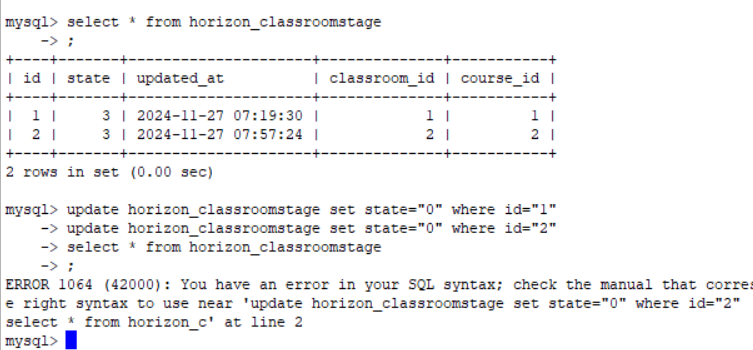

云学堂输入查询教室当前的状态的命令无反应
2024-11-27提问
  • 0收藏,2227浏览
如上图所示,如何查看教室上课状态及重置上下课状态,感谢。。

漏写了分号;
回复zhiliao_ok:
用USE HORIZON; 后再去使用上面那条命令
zhiliao_v6hOyc 发表时间:2024-11-27 更多>>
打上分号提示、ERROR
zhiliao_ok 发表时间:2024-11-27
回复zhiliao_ok:
SHOW DATABASES; 用这个命令看一下
mysql> SHOW DATABASES; +--------------------+ | Database | +--------------------+ | information_schema | | HORIZON | | test | +--------------------+ 3 rows in set (0.00 sec) mysql>
回复zhiliao_ok:
重置云学堂数据库上下课状态
如果是上课过程产生的异常断电,首先需要下课并手动删除虚拟机,如果下课后平台依然显示上课状态,说明数据库上下课状态信息残留
  1. 通过SSH工具登录到云学堂管理平台云主机的后台,输入 mysql -u<数据库用户名> -p<数据库密码> 命令,登入数据库;(缺省用户名密码都是horizon)
  2. 输入“select * from horizon_classroomstage”查询教室当前的状态,若state数值是否为0即为空闲状态,2即为上课状态;
  3. 如果下课状态中教室state数值不为0,则执行“update horizon_classroomstage set state="0" where ;”命令将id为3的教室的状态值修改为0;
  4. 修改完成后再使用select * from horizon_classroomstage命令查询确认教室的state数值是否已修改为0。
  5. 更多云学堂问题解答可以查:http://cloudclasswiki.h3c.com/index.php?title=%E4%BA%91%E5%AD%A6%E5%A0%82:%E7%AE%A1%E7%90%86%E5%B9%B3%E5%8F%B0%E4%BD%BF%E7%94%A8%E9%97%AE%E9%A2%98
注意上面的命令有分号的,分号也需要输
select * from horizon_classroomstage 这个命令打上没有反应哦。。。上面截图了,是打错了吗?
zhiliao_ok 发表时间:2024-11-27 更多>>
查到了,如何把3置为0呢。。非常感谢。。。
每一条命令最后都单独跟分号,不要多条命令一起,最后加分号,语法都错了
