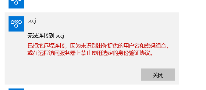

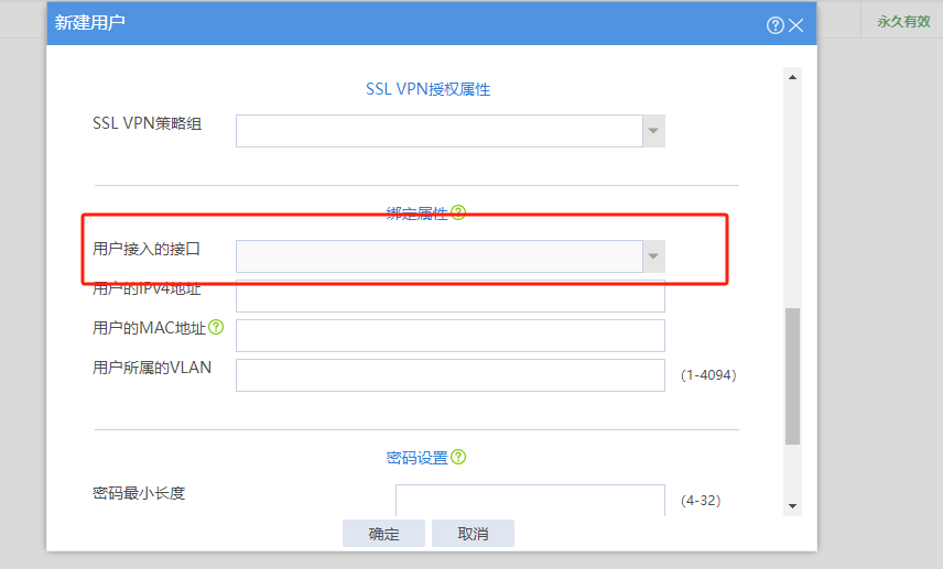

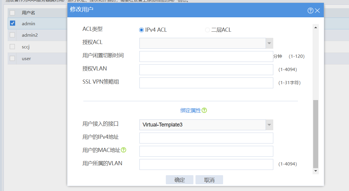

用户那里选择接口进行拨号,然后会提示错误
用户可以选择接入接口
传到上面了
zhiliao_bpiDRQ 发表时间:2024-11-28 更多>>
对 就这个意思 用户组或者用户怎么选择接口2啊 主要是地址池不一样 有配置命令参考吗 感谢

选了接口之后就提示未识别出用户名和密码组合了。。

回复zhiliao_sEUyB:
图片见下面
传到上面了
