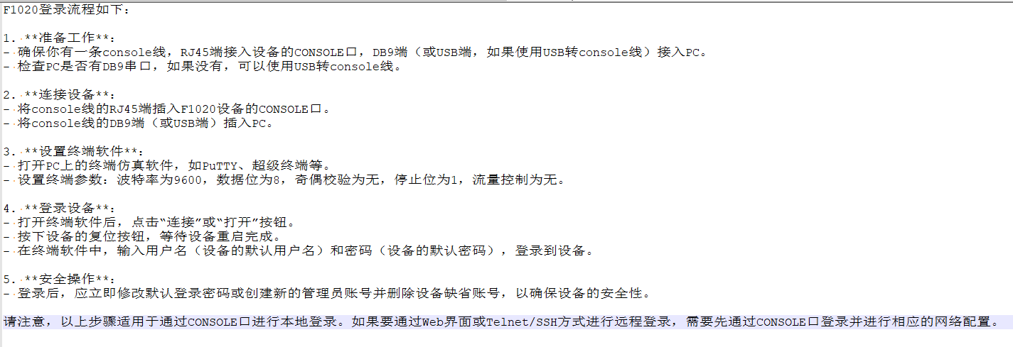

f1020防火墙如何登录
2024-11-28提问
  • 0收藏,2171浏览
f1020登录流程
