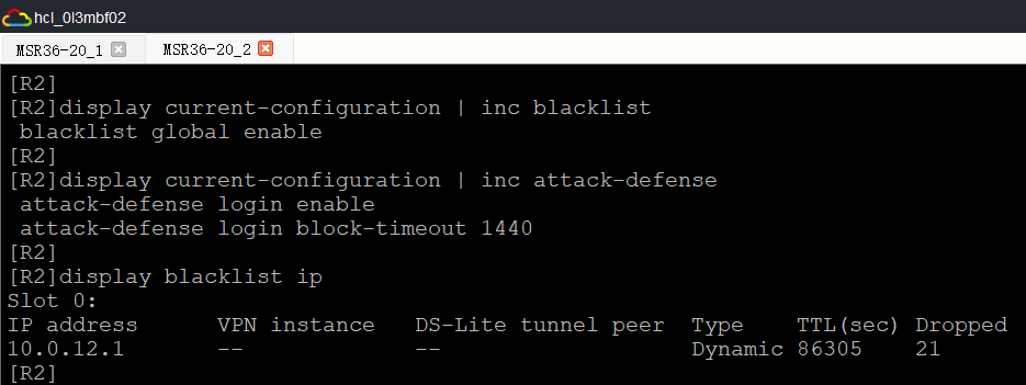

交换机设备进入命令行设置三次登录失败锁定账号,但是没有生效
粉丝:32人 关注:11人
我用模拟器里的路由器是可以做出效果的,你看一下配置和我一样吗。
备注:
这个功能只对登录方使用“正确的用户名”和错误的密码登录累计到达3次有效。如果用的是“错误的用户名”,那么该功能是不生效的。
blacklist global enable(开启全局黑名单。)
attack-defense login max-attempt 3(这个可以不配置,默认就是三次。)
attack-defense login block-timeout 1440(配置锁定时间是1440分钟,也就是1天。)
attack-defense login enable(开启防护。)
密码控制功能开启了吗
password-control enable
