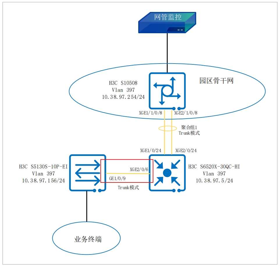

我们内网部署了一套网管平台,监控了交换机设备,通过icmp探测。
近期网管平台经常告警6520的管理IP地址10.38.97.5不通,大概每隔2~3天告警一次   我们ssh连接设备能连接  ping也是通的   所以考虑是丢包导致,但不清楚什么原因,只有6520设备告警,其他设备是正常的
通过日志发现6520与5130互联接口有up、down信息,和告警时间有点接近,有up、down是因为5130设备断电重启。但不清楚这个互联接口起停为何会影响上面的6520设备  想请问一下大家有何排查思路

时间点吻合吗
zhiliao_v6hOyc 发表时间:2024-12-03
相差几分钟 很接近 因为除了这个没有其他日志了
zhiliao_MGzbf 发表时间:2024-12-03
回复zhiliao_MGzbf:
可以排查一下这个问题
没有思路 这个接口up down是5130重启或断电关机导致,理论应该不影响6520呀
回复zhiliao_MGzbf:
6520被纳管有没有通过S5130通
没有的 6520直接通过聚合口到达10508
你排查一下接5130的是做什么用的,会不会有影响
5130是产线接入设备,还接了一个小无线路由器

您好,看下是否对icmp或者ssh做了限制
这个没做限制,6520没有设置任何acl
zhiliao_MGzbf 发表时间:2024-12-03 更多>>
物理口down后相应的vlanif也down了吗
6520的日志没显示vlanif down过
