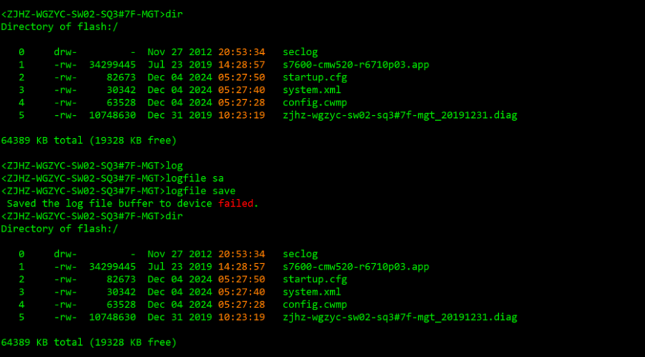

v5版本的s7606交换机采集logfile和diagfile命令是什么,dir看flash目录下没有logfile和diagfile文件目录,敲logfile save会提示保存失败

这是v7版本的命令,v5这样收不太行
