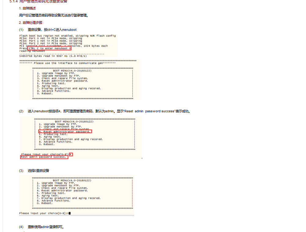

ACG 1000 所有密码都忘记了 但是我需要重新启用并且不需要里面配置  如何重置
zhiliao_bUsEoy 知了小白
h3c secpath ACG 1000-TE
先重置密码,然后到web里恢复出厂就可以
默认admin管理员账户的密码如何重置?
断电或reboot重启设备,按ctrl+c进入menuboot,当出现“Please input your choice[0-8]:”时,输入’4’,执行Reset administrator passowrd并输入’0’重启设备,重启后,密码即可恢复为默认的admin/admin登录。
0_1 四段
1、重启设备,ctrl+B进入bootware界面跳过密码进入设备。保存配置即配置清空
2、console进入,reset save-con 清配置

这样试试
