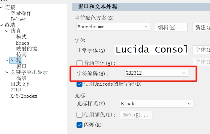

web防火墙w2010系列问题进去后乱码换终端软件,换console线还是乱码,串口正常选的115200bps,其他默认,进入后登录界面是正常的,用admin账号密码admin登录后,选配置界面就是乱码,框架有,就是文字乱码,这个我该怎么修改密码
徐云飞 知了小白
终端乱码就把你的终端软件字体编码换一下,有些是UTF-8有些是GB2312比如我的CRT用的就是GB2312终端软件一般默认是UTF-8
