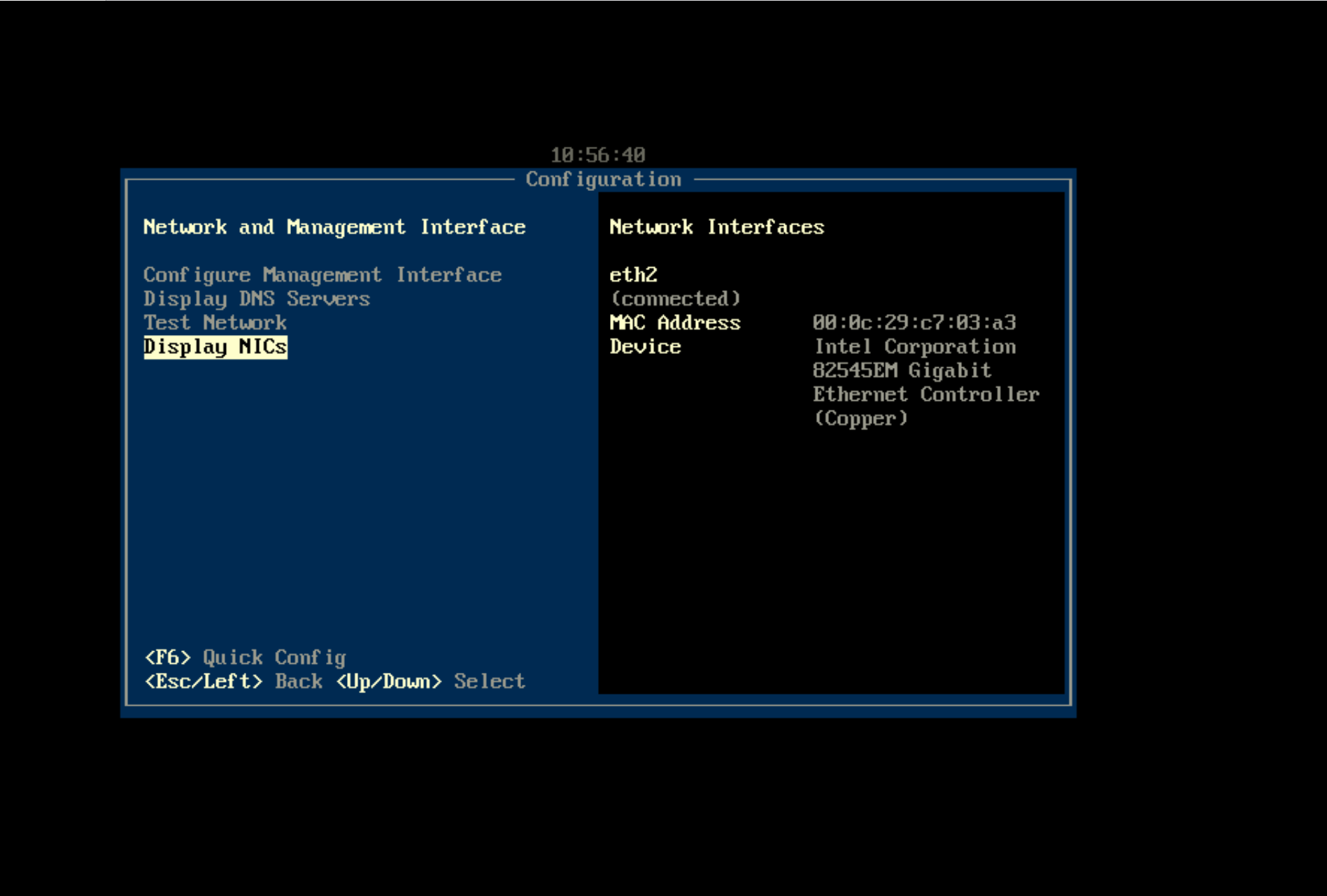

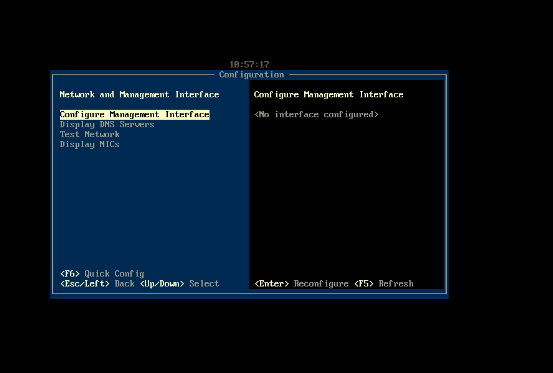

display 能看到一个eth2 connect状态,但是配置管理网络列不出来网卡,咋整?具体附图

安装完,你左上角不应该有一个H3C CAS显示吗?你提供的图都不显示
