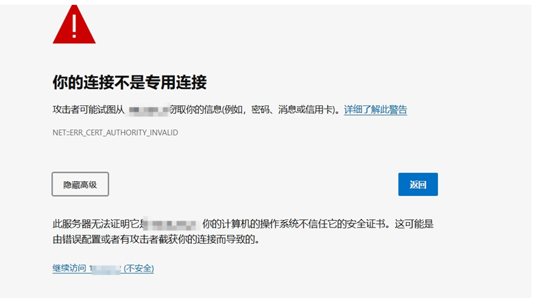

h3c防火墙web管理台https登录时界面弹出提示不安全,证书点开无内容。这种情况下,对管理页面访问是安全的,访问传输是加密的吗?

直接点继续访问就可以
HTTPS的安全性主要依赖于SSL/TLS证书的正确配置和验证。当证书无内容或不被浏览器信任时,可能意味着证书没有正确安装、证书已过期、证书不是由可信的证书颁发机构(CA)签发,或者设备的SSL服务器端策略没有正确配置。这些情况下,虽然数据传输仍然会使用加密,但其安全性无法得到保证,因为缺乏有效的证书验证,可能存在中间人攻击的风险。

不会有什么影响,是加密的,可以对https进行绑定ACL加固,这样就不会有安全问题了

ip https enable ip https acl 2000 acl basic 2000 rule 0 permit source 10.0.0.1 0 rule 1 permit source 10.0.0.2 0 rule 5 permit source 10.0.0.3 0 rule 10 deny ————————————————
